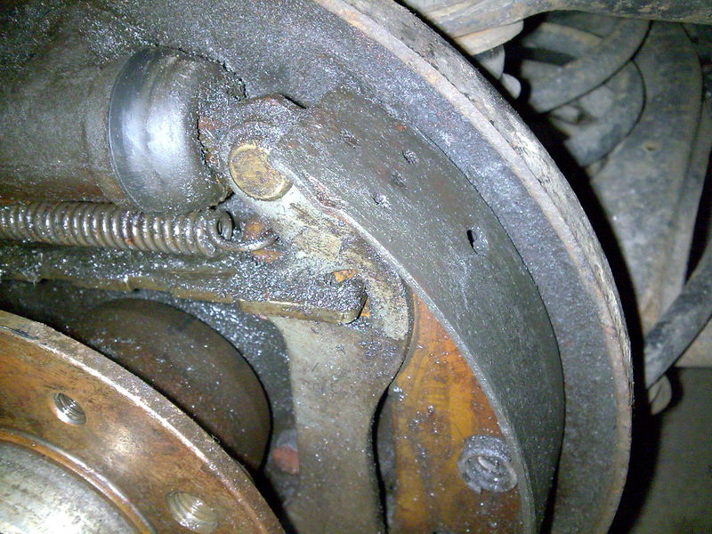

Comment faire pour identifier son frein AR, bendix, lucas ou girling ???
D'après les croquis du bouquin haynes, ça ressemble a du bendix. Et d'ailleurs dans le bouquin il ne parle pas de montage lucas....
Merci, j'ai besoin de la réponse assez vite, pour passer ma commande, et réparer au plus vite... Je pense passer commande en VPC car les tarifs sont beaucoup plus interessant.
voici la photo (j'ai en plus gros et plus de detail si necessaire)
Grumly

Bonjour Grumly,
Tu trouveras la réponse à ta question en cliquant sur le lien suivant ;)
http://www.renault25.com//data/forum/vi ... php?t=9951
Bonne route sur le forum :sm9:
Messagepar Grumly » 05 Nov 2008, 09:55
Merci, j'avais regarders les tutos ss succes.
je suis donc en Bendix, merci

Messagepar Maxime » 05 Nov 2008, 11:21
Bendix ou "DBA" comme dit sur la RTA.
Le montage Lucas doit correspondre au girling il y a eu que 2 montages sur la R25 (de ce que je sais du moins).

Messagepar Tony » 19 Nov 2008, 19:59
Nickel ce petit topic! j'ai pu voir que je suis en bendix sur la TX de 90...
Vous croyez qu'il faut faire quelque chose??mdr
Les freins AR doivent être d'origine (285.000km)...

Messagepar Blackbird25 » 19 Nov 2008, 20:19
je pense qu il est nécéssaire de faire quelque choses, les garnitures sont bourrées de graisse. c'est pas très bon, tout ça. :D :D :D

Messagepar Tony » 19 Nov 2008, 20:26
C'est pas de la graisse, c'est le cylindre de roue qui fuit, je mets environ 1 bidon de liquide de frein tous les 1.000kms...je vais m'occuper de tout ça très rapidement!
