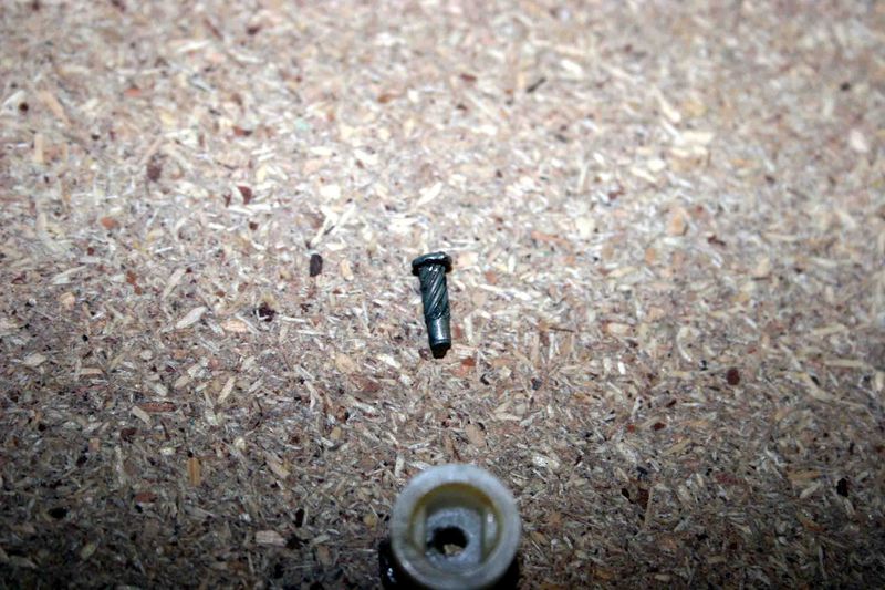

Une fois que vous êtes équipé du bon outils, il ne vous reste plus qu'à faire levier pour extraire le rivet qui a une sorte de gros filetage.
En appuyant sur le tournevis, vous faites monter ce rivet. Vous verrez aussi qu'il tourne en montant. ;)
Le fameux rivet qui est le même que celui du microswitch:
