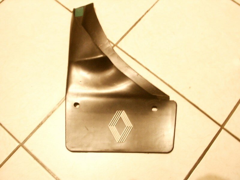

Messagepar Steph » 24 Aoû 2006, 20:08
Voilà ça y est mon APN est rentré de vacance :lol:
Donc voici ma bavette AR
Messagepar Steph » 25 Aoû 2006, 11:15
:lol: ben en fait je suis pas trop dégourdit sur le coup car je viens de constater qu'elles se montent très bien sur ma V6 turbo.
donc je pense qu'il doit y avoir 2 modèles de bavettes AR pour les 25 pour Ph1 et pour Ph2

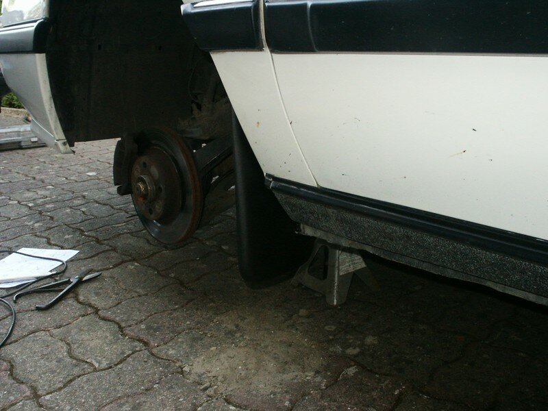

Voilà où va être la bavette.

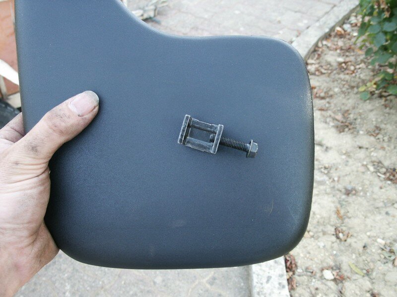

Comme c'est indiqué sur la notice de montage il faut faire un trou de 5mm en un point bien précis de la bavette repéré "3"
ceci pour y mettre une agrafe en "U" qui va venir où on a coupé le bout de pasage de roue
vue de l'écrou
vue extérieure, vue de l'agrafe
Comme vous voyer l'agrafe comporte une vis qu'il faut visser contre le bas de caisse et qui permet de fixer cette agrafe.

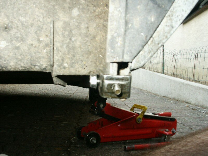

Pour être certain que cette agrafe tienne bien je fais un trou de 6mm dans le bas de caisse
Et voici l'agrafe mise en place, ce doit être un peu plus clair :roll:
La vis traversse le bas de caisse et va en appui contre l'autre partie du "U" de l'agrafe :arrow: impossible que cette agrafe puisse tomber :lol: , et comme la bavette est vissée sur la petite vis que l'on voit de face, ben elle non plus elle ne peut pas tomber :wink:

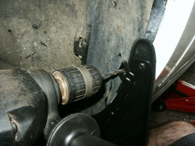

Ensuite on passe à la partie supérieure de la bavette où je modifie aussi la fixation mais radicalement cette fois :shock:
Pour avoir un bon appui de la bavette sur le passage de roue en plastic je coupe les deux petit tétons de cette patte
C'est bon vous suivez :?: c'est bienbtôt la fin :lol: vous pouvez rester
On met en place la bavette (fixée en bas) et on fait un trou de 6mm à travers la patte supérieure dans le plastic
Pour ceux qui ont rien vu sur la première photo on voit bien où était la vis-agraffe à sortir pour soulever le passage de roue :wink:
Dans ce trou j'y met une vis de 6mm tête hexagpnale fourni avec son écrou mais je rajoute une rondelle de chaque coté pour avoir un bon appui
Voilà, c'est fini :D
