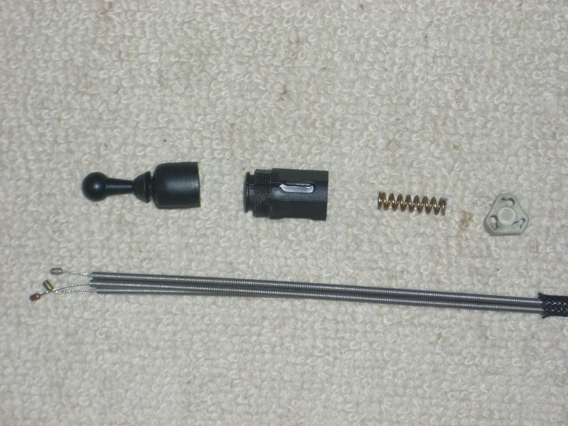

Voici la composition du rétroviseur :
:!: :!: :!: Attention, sur cette photo, il manque la sonde de température et le joint :!: :!: :!:

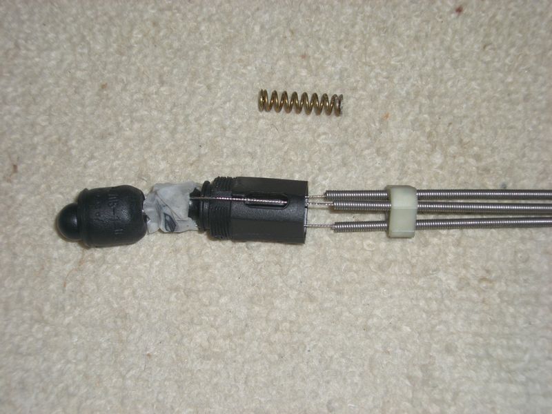

On va commencer par câbler la manette
Au premier rang, on voit les câbles
Au deuxième rang (de gauche à droite) , on voit la manette, le support, le ressort et le tendeur
On insère les câbles dans le support comme ceci
On soulève le caoutchouc de la manette
On y insere les câbles dedans
Pour eviter qu'ils se décrochent de la manette, je vous conseille de les scotcher comme ceci
On rajoute le ressort dans le support sans tendre les câbles
Tout est remonté de ce côté là

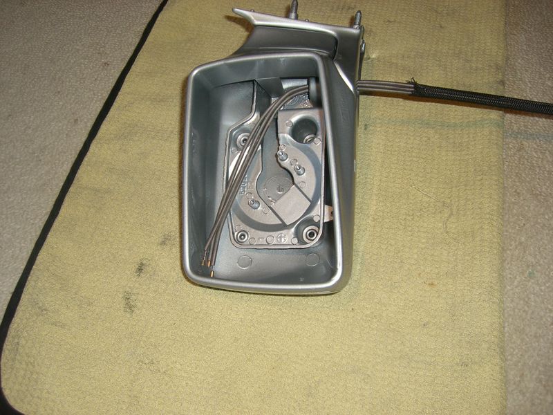

Nous allons câbler du côté du rétroviseur
:!: :!: :!: Attention, avant de câbler le rétroviseur, n'oubliez surtout pas de remettre la sonde dans le rétroviseur et le joint :!: :!: :!:
On rentre bien les câble dans le rétroviseur
On les fixe, comme pour la manette, on tend les câble et on vis le support du miroir
Ensuite, il n'y a plus qu'à tendre les câbles du côté de la manette ;)
