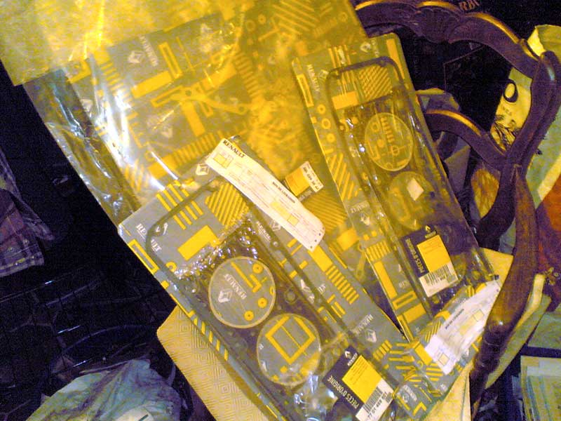

Messagepar machouse » 25 Jan 2006, 20:11
j'ai changé mon topic de rubrique parce-que je vais bientôt attaquer avec l'aide d'armand et Baccara la réparation de mon moteur. Voici les quelques pièces à changer :

Messagepar machouse » 28 Jan 2006, 15:26
ben là concretement tous les joints des 2 culasses vont être fait, elle va passer au sans-plomb. Presque parallèlement à ça, les 2 pare-chocs, le hayon, et l'aile avant gauche partent chez le carrossier de Ztyph.
Après sur le reste du moteur j'ai du mal à voir ce qui pourrait lâcher... :D ( à part des joints... )
