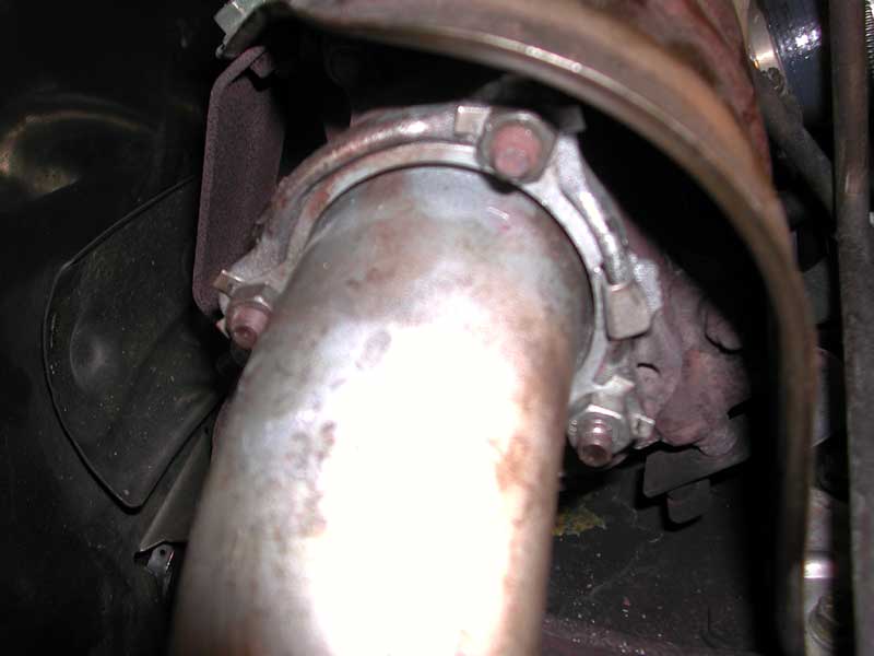

Personnellement j'ai commencé par la tubulure de descente du turbo. Il y a donc 3 boulons de 13 à enlever pour défaire la brise du turbo :

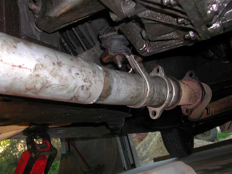

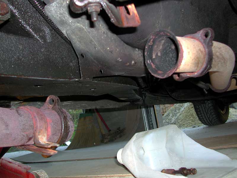

Rendez-vous ensuite sous la voiture pour défaire la bride qui fait jointure entre la tubulure de descente et le pot intermédiaire. Il y a 2 vis ressort boulonnées en 13 et une pate de soutien avec un boulon de 13 également :

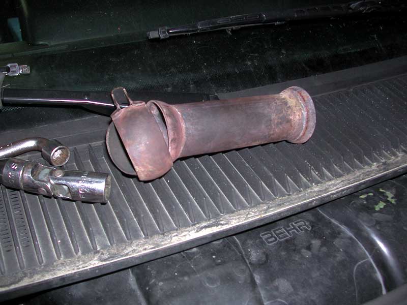

Une fois tout ceci démonté, ça tombe tout seul :

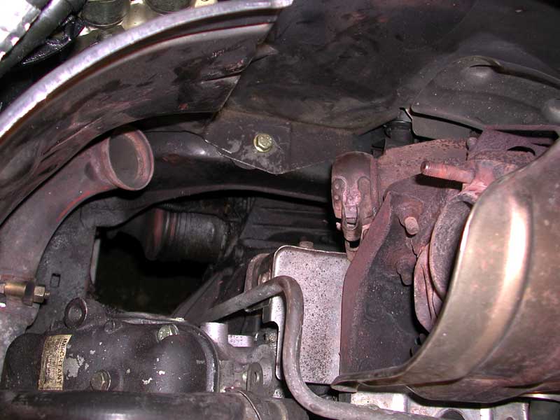

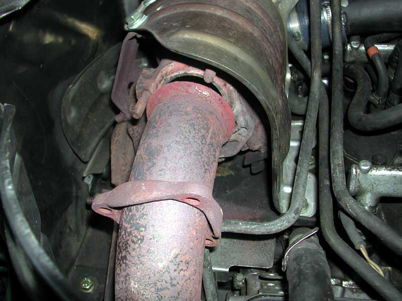

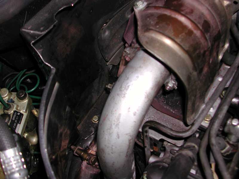

Pour pouvoir extraire le tube de descente, il est nécessaire de démonter les tubulures entre le collecteur et le turbo (toujours besoin d'une clef de 13) :

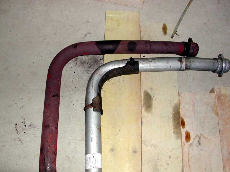

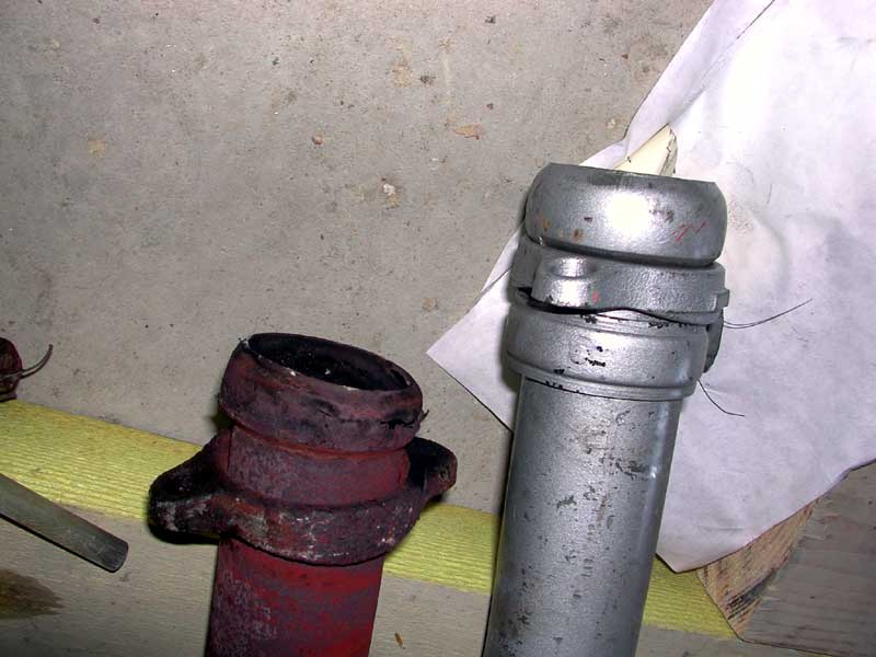

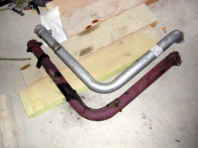

On peut déjà faire une rapide comparaison :

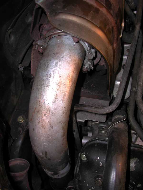

On refait passer la tubulure et on la fait juste tenir avec un boulon en attendant :

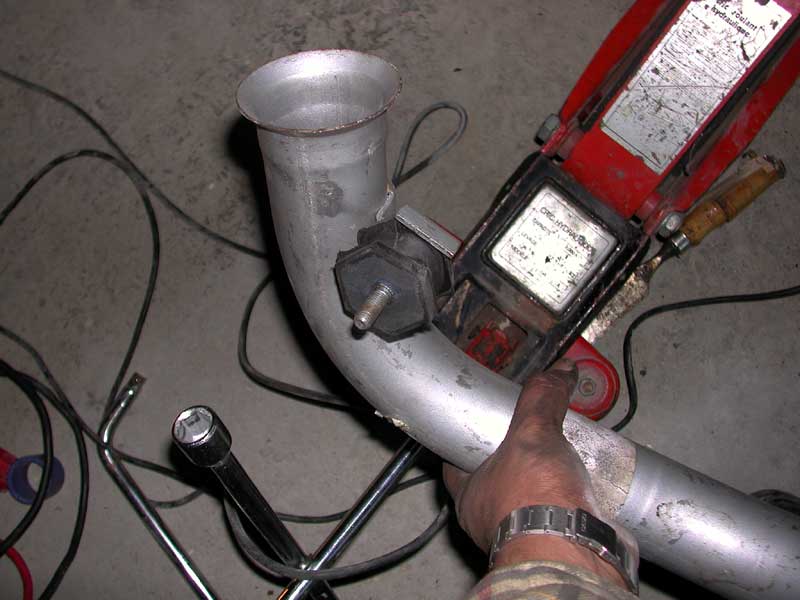

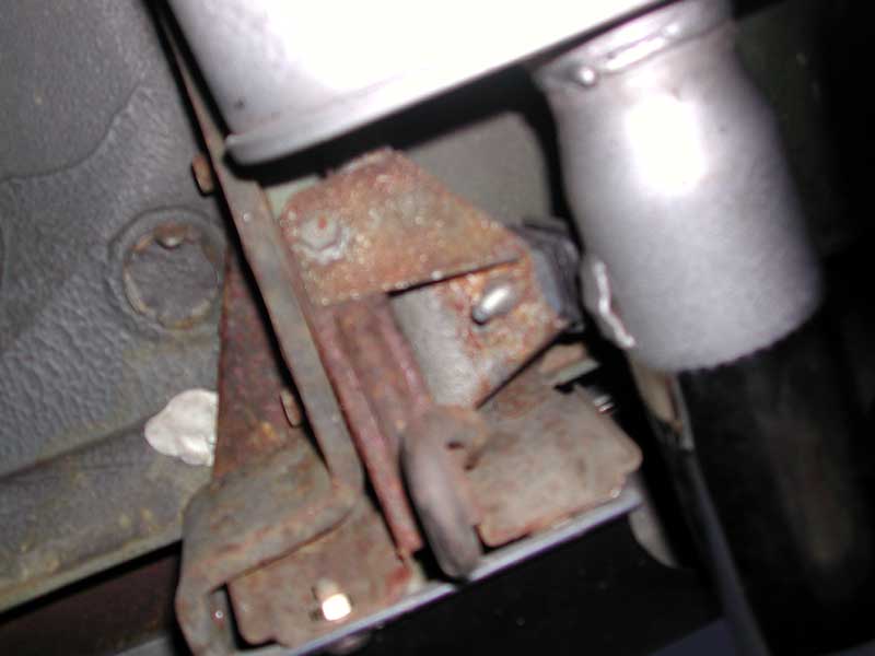

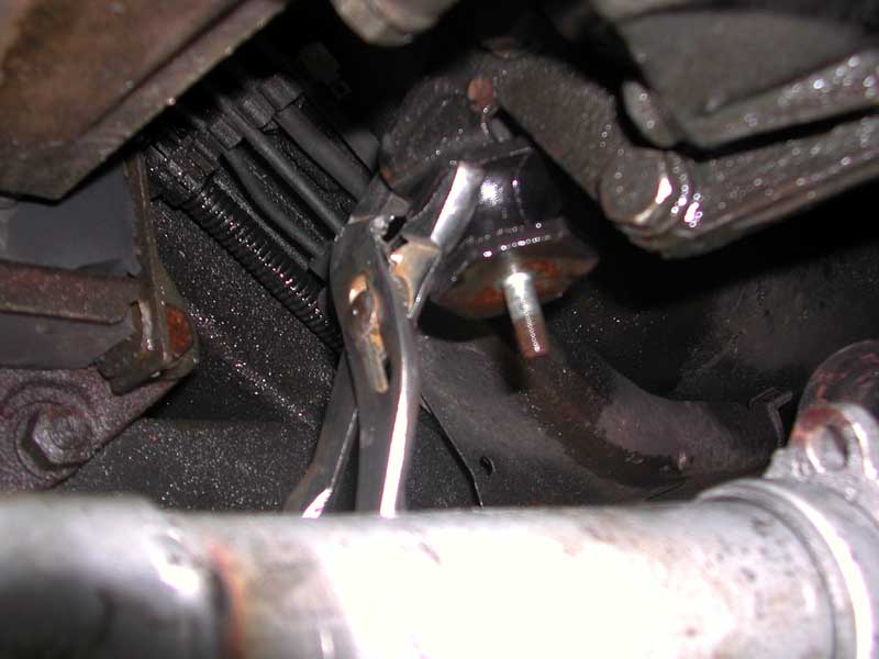

On s'occupe ensuite du premier silentbloc (2 écrous de 13 de chaque côté). Il faut le maintenir en le démontant pour éviter qu'il se vrille :
Un silentbloc en moins :

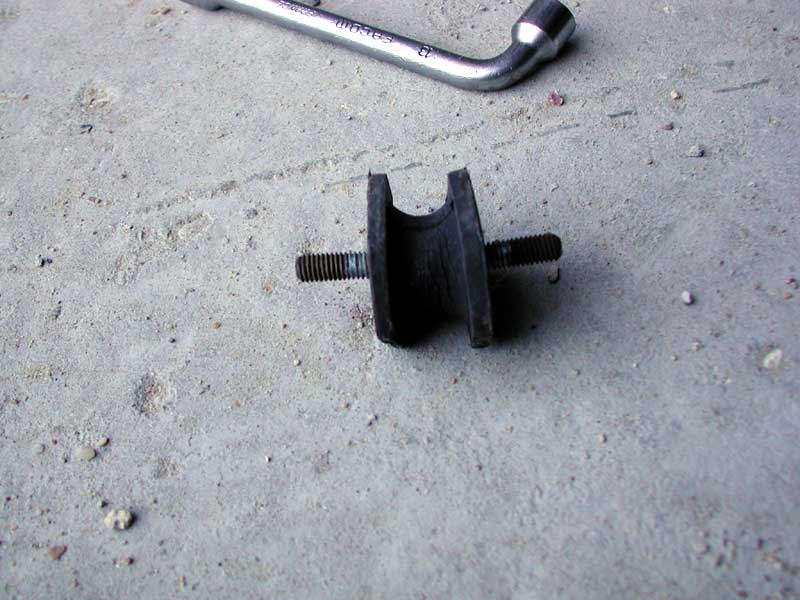

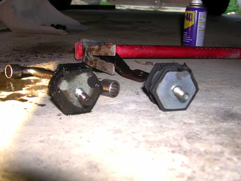

Comparaison avec le nouveau (il aurait pu tenir encore mais mieux vaut prévoir) :
On remonte le nouveau silentbloc et on le fixe au support de la tubulure en prenant soin de garder un bon alignement :
On resserre la bride du turbo :

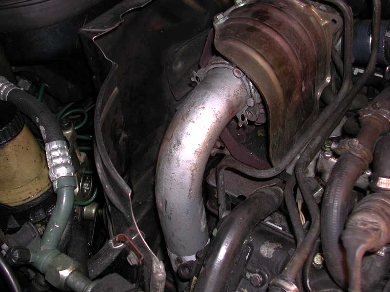

Et on remet en place les tubulures entre le collecteur et le turbo :

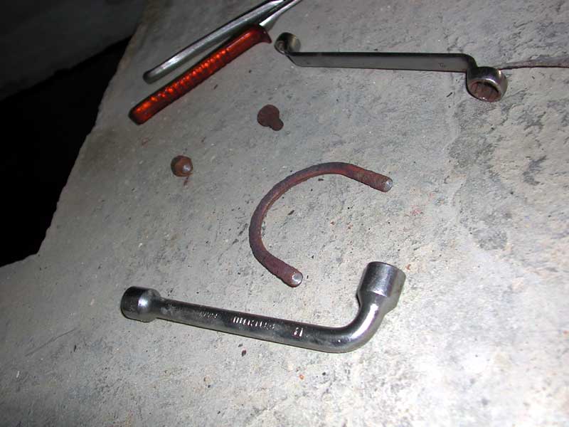

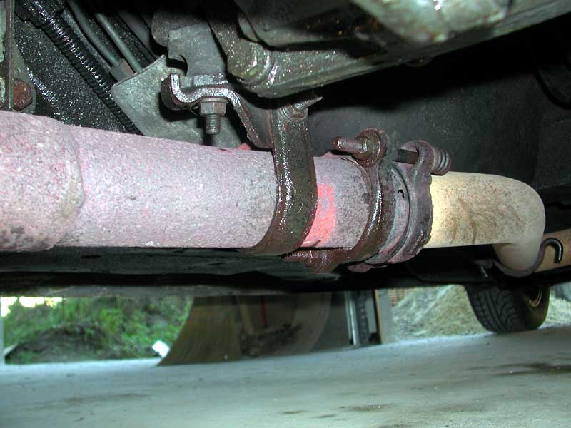

On enlève le collier entre le long tube droit et l'intermédiaire. Mais s'il a quelques années il cassera donc en prévoir un autre est indispensable :

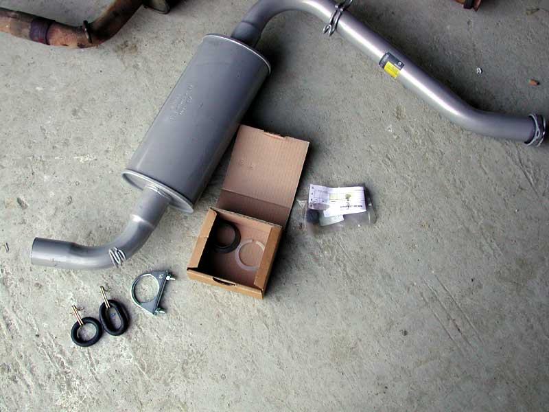

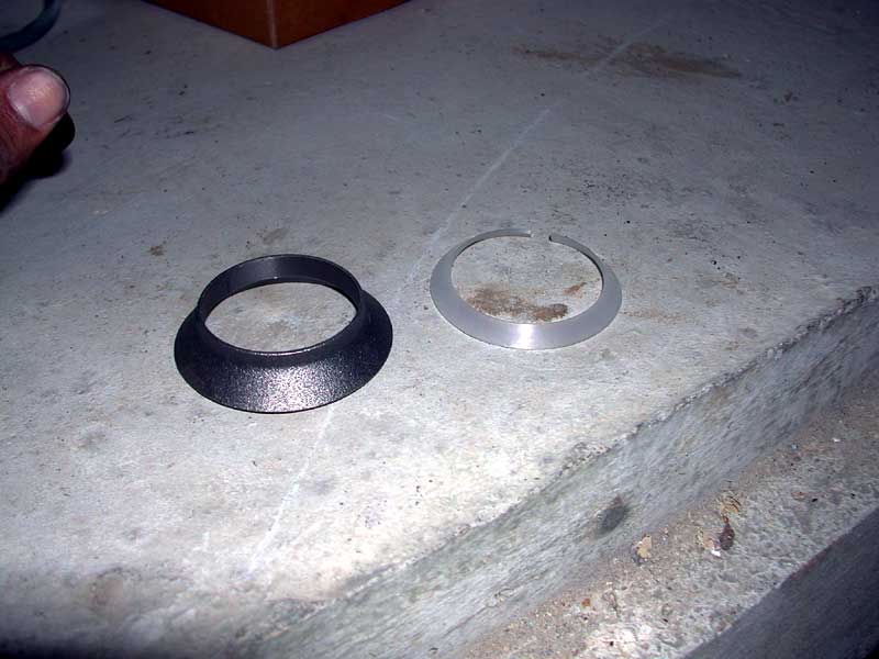

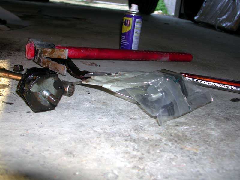

Les pièces neuves qui prennent place avec l'intermédiaire : 2 silent-blocs, une rotule, un joint thermofusible, un absorbeur et bien sûr un collier :
On retire l'absorbeur à l'air d'un tournevis :
Et on met en place le nouveau :
Vu sur la rotule et le joint thermofusible :
On les intercalle entre la tubulure du turbo et l'intermédiaire :

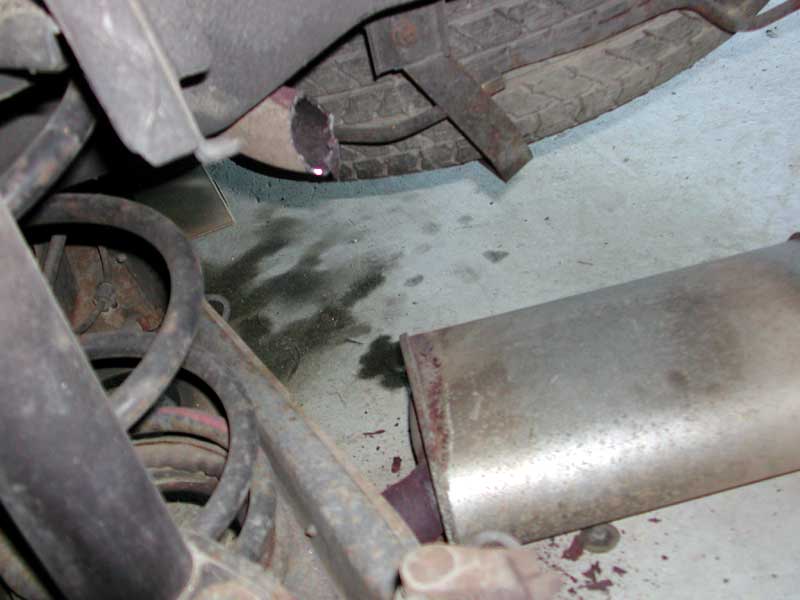

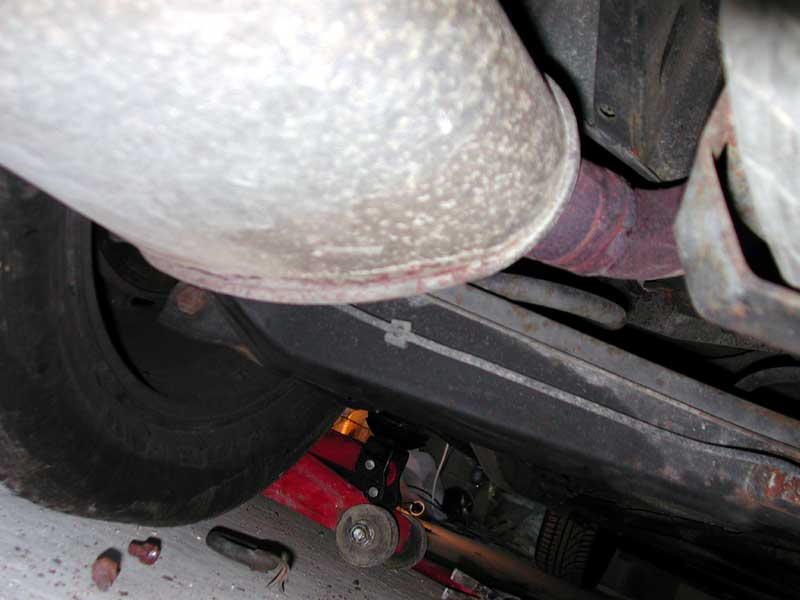

On dépose à présent le silencieux. 2 boulons de 13 pour le silentbloc qui maintient le silencieux :
On défait également son collier :
Vu sur le vieu silentbloc du pot. ça a du chauffer un peu... :
Normalement à ce stade le pot doit tomber tout seul :
Mais il faut parfois un peu l'aider :

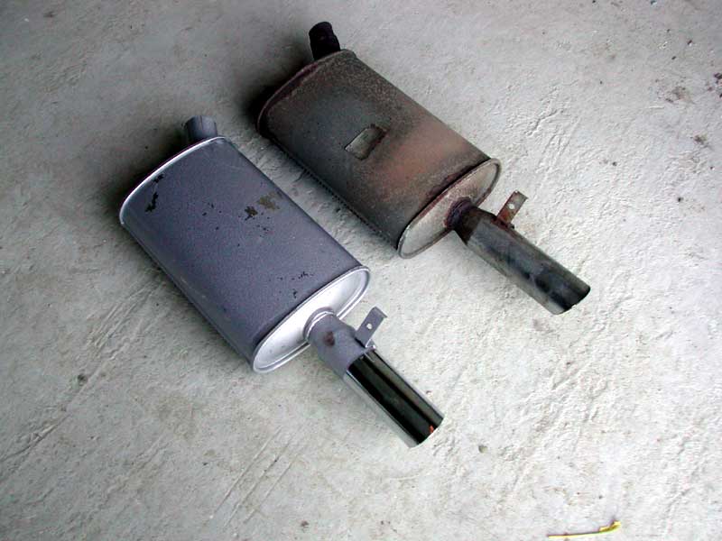

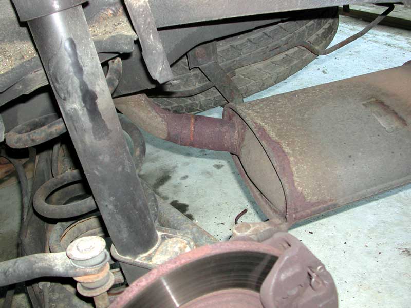

Comparaison entre le silencieux neuf et le silencieux vieux :

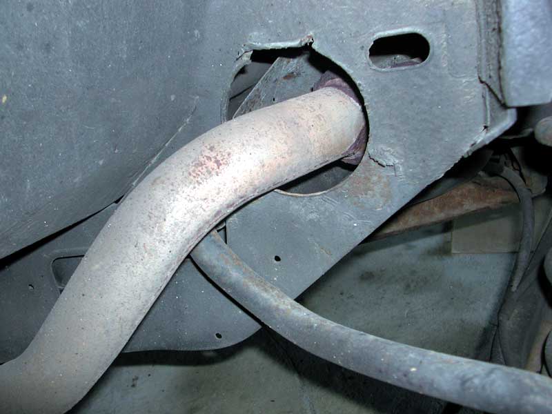

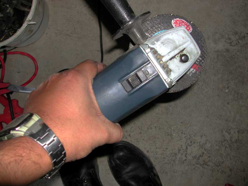

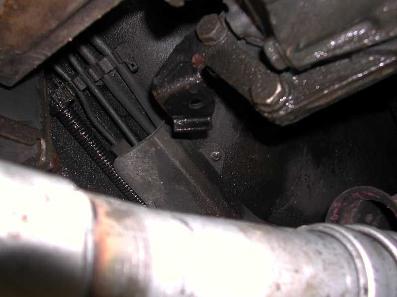

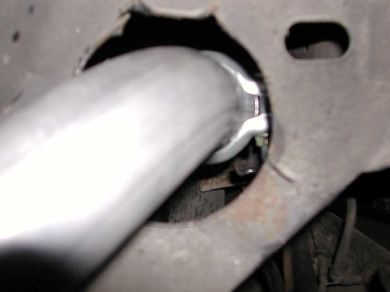

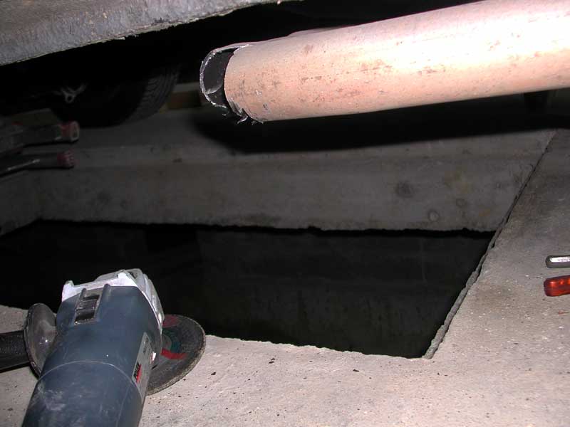

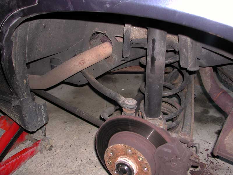

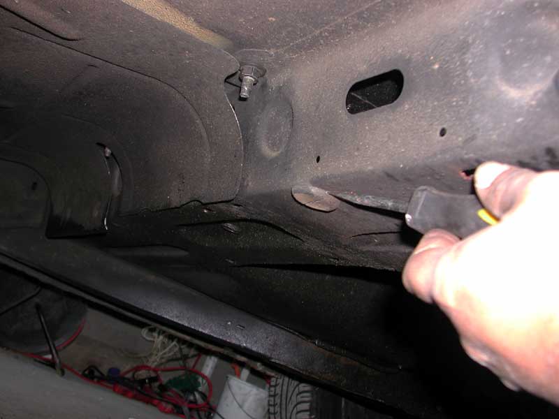

Vu sur le coude de l'échappement qui passe dans un recoin de la caisse. Massacre à la disqueuse pour l'enlever :
On place le silentbloc sur le nouveau coude avant de le mettre en place sous peine de ne pas avoir d'accès pour le resserer :
On remboite en même temps le long tube droit. Ceci afin de permettre un alignement correct :

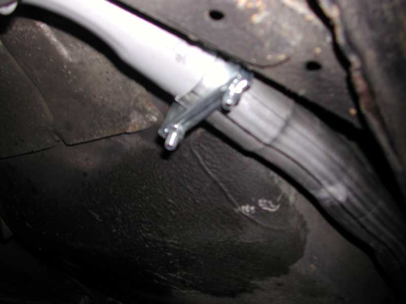

On met en place le collier entre le coude et le tube droit :

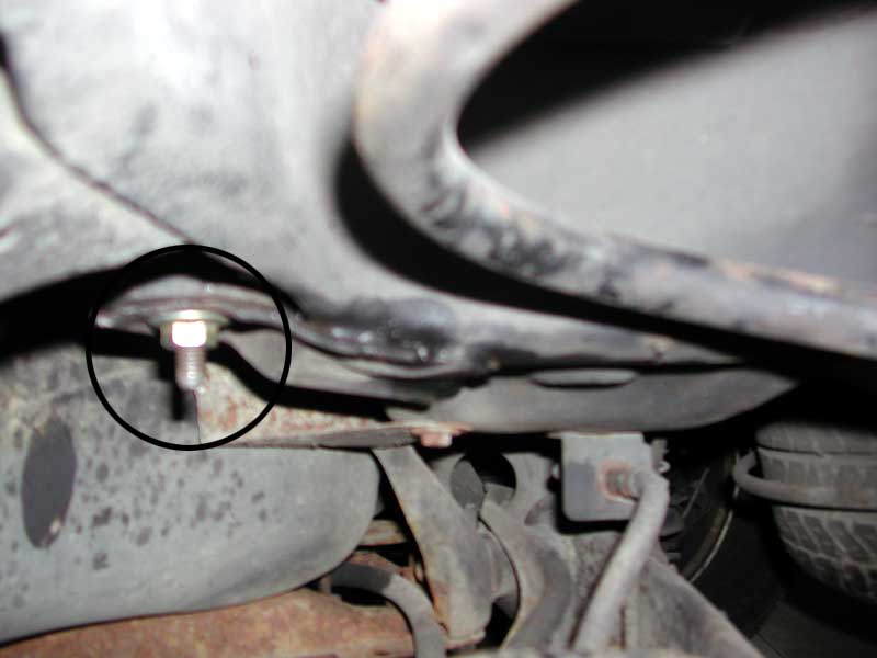

Ne pas oublier de reserrer l'écrou du silentbloc du tube coudé :

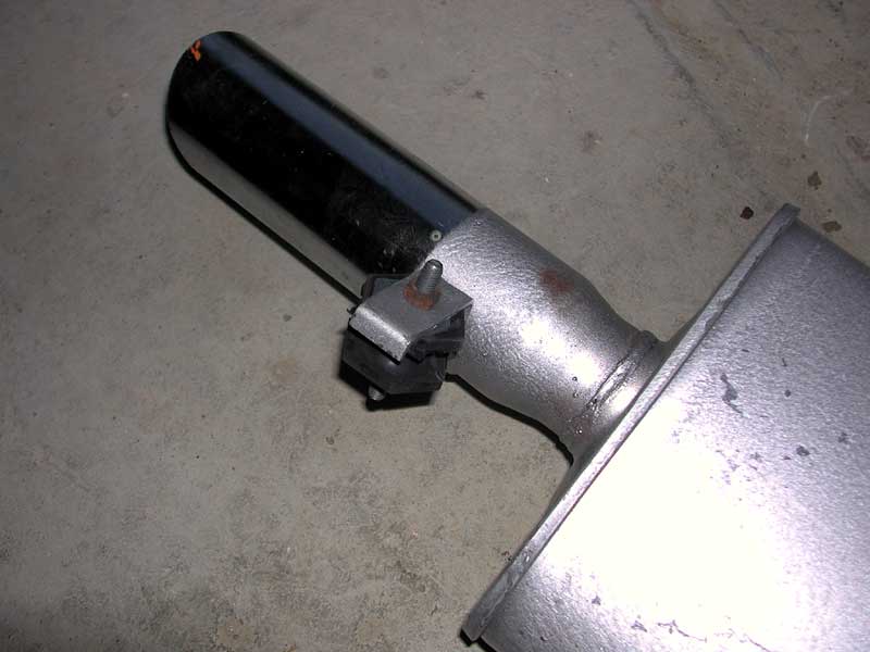

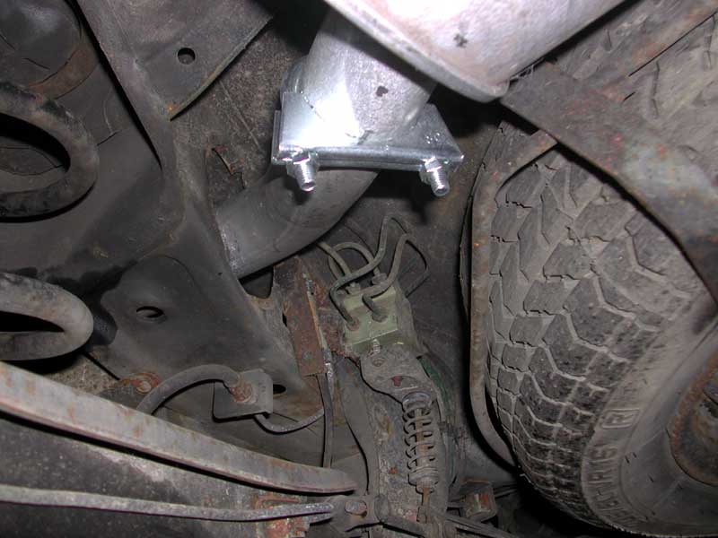

Même topo pour le silencieux, on met en place son silentbloc avant de l'installer :
On met en place le silencieux et on le bride :
On resserre le boulon de 13 du silentbloc de silencieux :

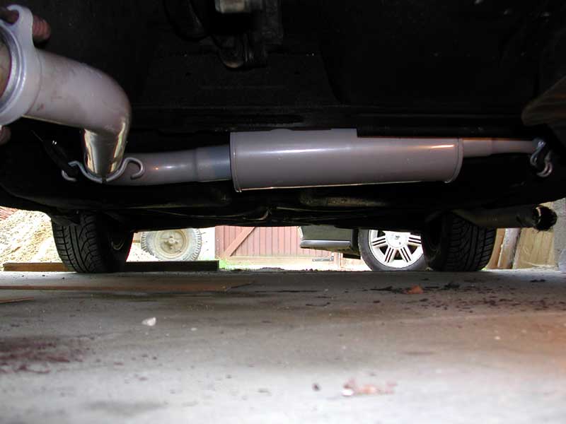

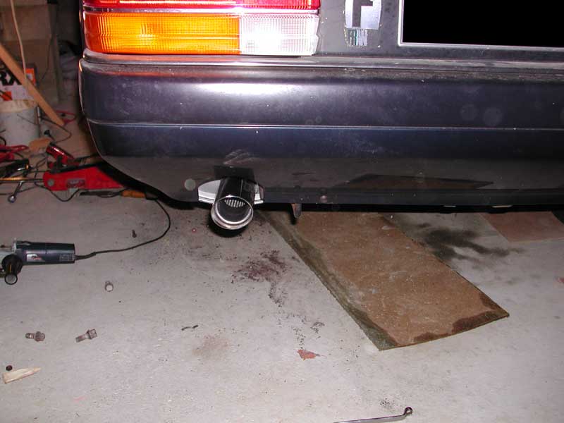

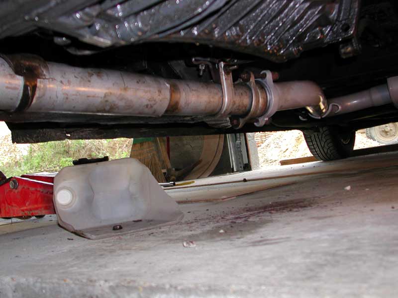

Et voilà c'est terminé. On peu admirer son travail lol :

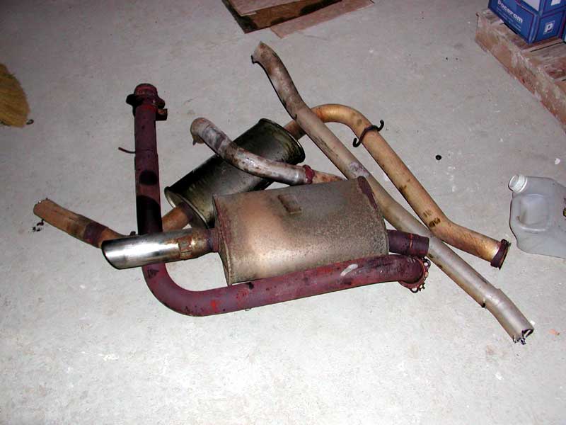

Voilà le bazard qui va terminer à la féraille :

salut, beau travail encore :D, je supposes que tu as utilisé beaucoup de dégrippant ? ;)

Salut Beber, le WD40 est mon ami ! :lol:
Et pour la plupart des colliers, ils cassent au démontage donc ça se termine au marteau et à la disqueuse...

Apparemment la disqueuse a été ton amie aussi! :mrgreen:

Pour la disqueuse, elle a tenu le coup la pauvre ! :lol:

Rien n'est soudé alors :shock:
Faut juste emboiter?
Bon boulot Mac, je vois beaucoup de rouille :mrgreen:

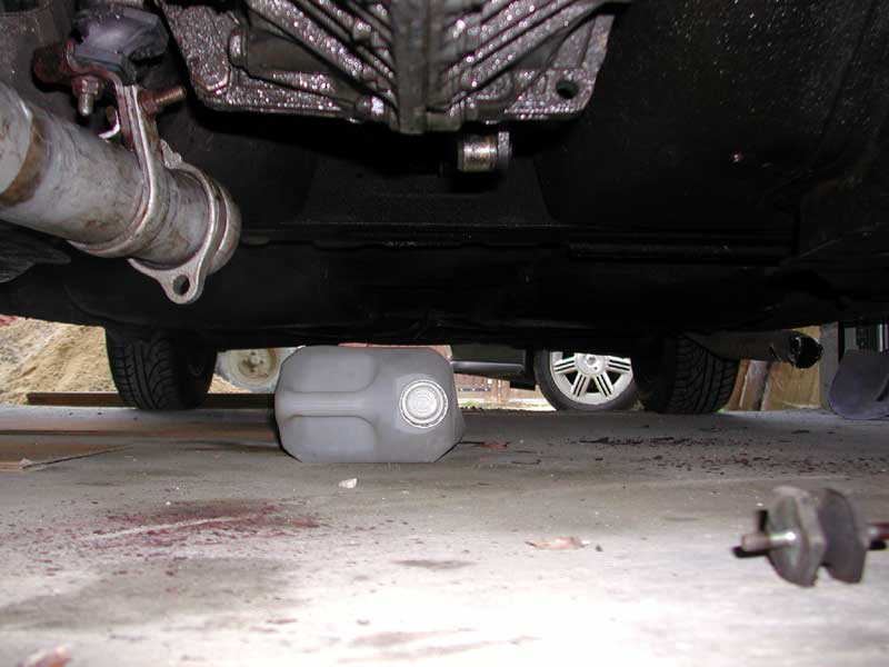

Messagepar Tronic » 05 Nov 2006, 20:36

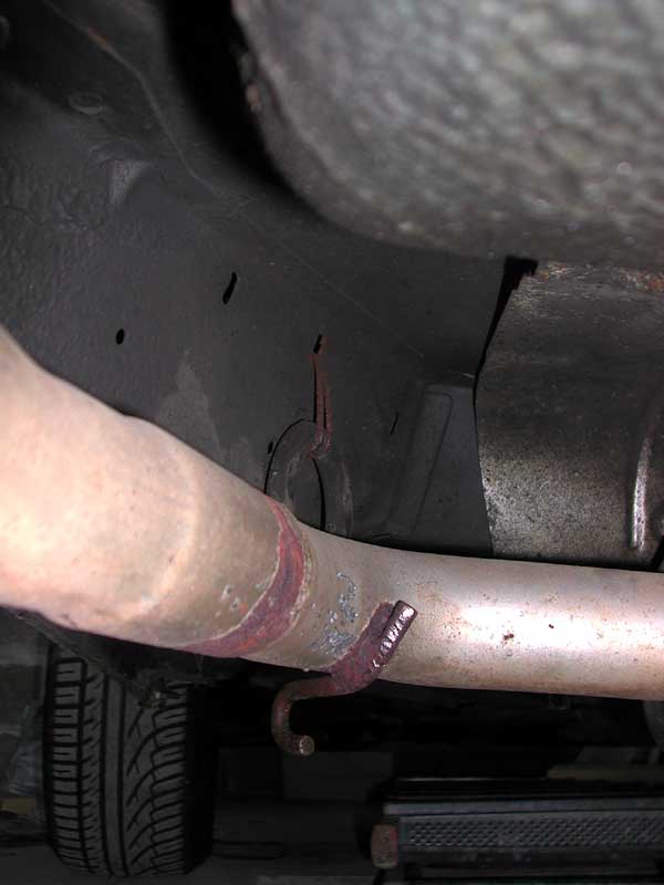

Tu n'aurais pas oublié de mettre un élastique sur cette photo? :roll:
Messagepar machouse » 05 Nov 2006, 20:36
Yanou a écrit:Rien n'est soudé alors :shock:
Merci Yanou. Nan c'est juste emboité, ça se soude quand ça commence à rouiller ! :lol: :lol:
Messagepar machouse » 05 Nov 2006, 20:38
Tronic a écrit:Tu n'aurais pas oublié de mettre un élastique sur cette photo? :roll:
Nan en fait il est banquale parce qu'il supporte le tube de descente du turbo mais pas encore l'autre tube droit. Une fois que tout est remonté, il est aligné dans les normes ! :D
