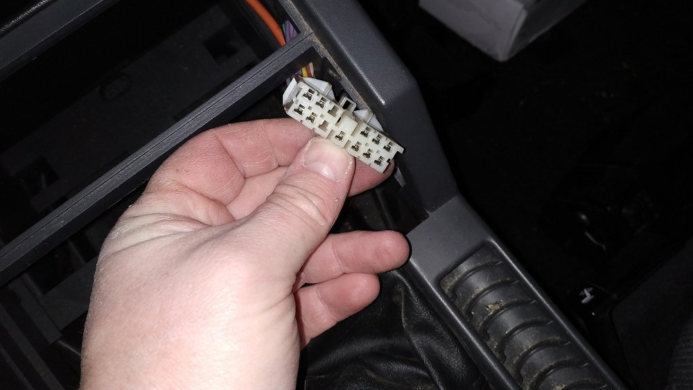

Je n'ai trouvé que cette fiche :
Soit il manque des fils sur le connecteur, soit il manque un connecteur.
Un conseil ?

salut, sa ma tout l'air d'un connecteur d'interrupteur de fermeture centralisée ou d'essuie vitre AR ou sièges elec, tout dépend de ta finition mais pas un connecteur d'autoradio, normalement tu doit avoir 7 fils, donc fouille plus loin,

Ce connecteur n'est pas pour l'autoradio, je pense que le câblage n'est pas présent mais il faut regarder sur le devant de la console, derrière la plaque qui est devant et qui se déclipse, et regarder sur ta droite si tu as un connecteur blanc deux voies avec avec 10 fils et si tu as, il va falloir partir de ce connecteur et aller jusqu’à ton autoradio

Effectivement mon essuie-glace arrière et le dégivrage ne fonctionnent pas (j'avais pas encore eu le temps de regarder) ... certainement cette prise défaite sur l’interrupteur.
Je vais démonter le devant de la console pour trouver le connecteur autoradio (doit être coincé quelque part), je n'ai que le câble d'antenne qui est visible.
