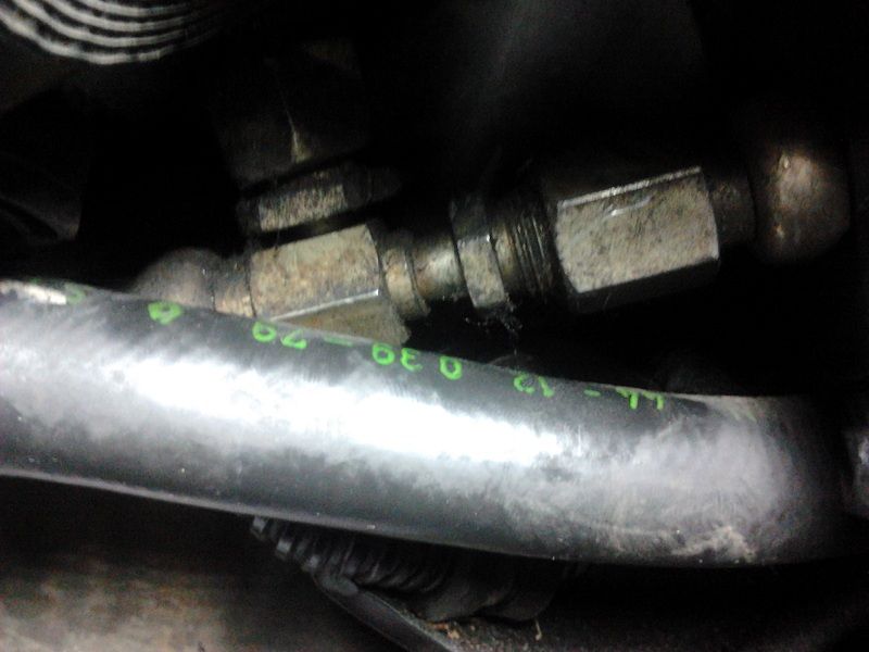

Messagepar BaccaraT » 10 Juil 2012, 16:28
Salut tout le monde
J'ai pu continuer à démonter aujourd'hui.... super accessible au passage sur le V6 turbo :evil:
Une petite question avant d'aller plus loin par rapport à ce raccord, situé sous le bocal d'eau :
J'ai pas trop osé forcer dessus de peur de casser, que faut-il desserrer sachant que la partie haute est celle qui va vers le boîtier de DA variable, à gauche vers la pompe ?
