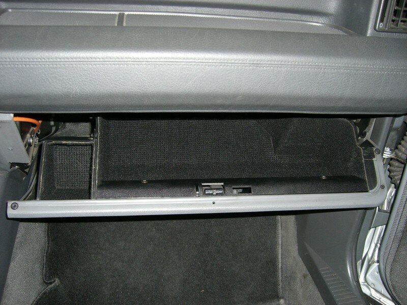

Tout d'abord, installons nous, en tant que passager. Quel confort dis donc :shock:
Et c'est là qu'on emploi la phrase magique "Sésam, ouvre toi"
On appelle sa petite femme pour faire le ménage et on obtient ceci (ça va faire un topic marrant :lol: )
Que c'est propre :shock:
On commencer par déposer les charnières et faisant un bras de levier avec un tournevis plat. Surtout, ne pas forcer, allez y doucement, c'est très facile à retirer :wink:
