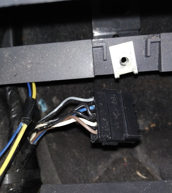

Je suis en train d'installer un autoradio dans ma 25 (elle n'en a jamais eu)
Pour les HP pas de soucis, le faisceau était en place (portes, TdB et même à l'arrière alors que les 2 cotés de plage arrière ne peuvent pas en recevoir ...)
Par contre au moment de regarder pour poser le poste, soucis :
Je n'ai trouvé que cette fiche :
Soit il manque des fils sur le connecteur, soit il manque un connecteur.
Un conseil ?

salut, sa ma tout l'air d'un connecteur d'interrupteur de fermeture centralisée ou d'essuie vitre AR ou sièges elec, tout dépend de ta finition mais pas un connecteur d'autoradio, normalement tu doit avoir 7 fils, donc fouille plus loin,

Ce connecteur n'est pas pour l'autoradio, je pense que le câblage n'est pas présent mais il faut regarder sur le devant de la console, derrière la plaque qui est devant et qui se déclipse, et regarder sur ta droite si tu as un connecteur blanc deux voies avec avec 10 fils et si tu as, il va falloir partir de ce connecteur et aller jusqu’à ton autoradio

Effectivement mon essuie-glace arrière et le dégivrage ne fonctionnent pas (j'avais pas encore eu le temps de regarder) ... certainement cette prise défaite sur l’interrupteur.
Je vais démonter le devant de la console pour trouver le connecteur autoradio (doit être coincé quelque part), je n'ai que le câble d'antenne qui est visible.

Donc en fouillant dans la console j'ai trouvé le connecteur autoradio... mais c'est curieux, moi qui m'attendait à trouver une prise femelle (comme sur le schéma, prise R7), je me retrouve avec un connecteur mâle ...
Ce qui est curieux parce que les adaptateur ISO sont aussi Mâle

oui c'est normal c'est le faisceau d'origine pré-câblé, il te suffit d'aller acheter un faisceau ISO dans centre auto ou bien un accessoiriste

Ben non justement ce n'est pas normal.
Sur la voiture, j'ai un connecteur mâle à la place d'un connecteur femelle.
Le seul adaptateur "compatible" que j'ai trouvé est aussi un mâle, ça n'ira pas.

richard55 a écrit:Ben non justement ce n'est pas normal.
https://www.universclub.com/renault-25- ... -2401.html
si car regarde l'image suivante : on voit bien que le faisceau électrique qu'il te faut correspond, et en fait les faisceaux R7 d'origine sont prévus pour recevoir les chaînes hifi d'origine.
