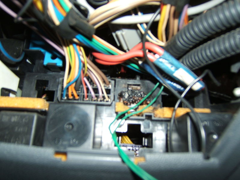

salut a tous , en demontant mon compteur j'ai vu ceci :shock: c'est tout fondu et je ne sais pas ce qui a produit ce truc avez vous une idée?

Euh normal, c'est-ce fameux shunt qui fou la m**** :mrgreen:
Depeche toi de remedier à ce problème ;)

bonsoir Yanou , merci de me repondre, qu est-ce qu un shunt? et que dois je faire exactement? enlever le fondu et remettre quoi?merci ;)
Messagepar mickael23 » 21 Nov 2008, 20:42
Salut Bommart,un schunt,c'est un pont en éléctrique,donc pour résoudre ce problème,il faut défaire cette prise,déclipse la de son support,et tu as quatres fils deux gros et deux petits derrière cette prise,tu prends les deux gros et tu les soudes ensembles a l'étain,et tu isoles bien,tu laisses les deux petits comme ils étaient sur cette fiche fondue, ;)

ce support fondu est le support d'un relais qui ne sert qu'en usine à la sortie des voitures, c'est l'alimentation électrique générale.
Des la sortie d'usine, ce relais est remplacé par un Shunt (un court-circuit quoi).
Avec le temps les cosses du support prennent du jeu, les contacts avec le shunt sont lâches, il se forme donc des petites étincelles car il y a un fort courant qui passe par là et a force le support crame.
La solution que t'as donné Mickael23 est la meilleure, mais isole bien les fils et la soudure après ça.

Salut Benjy,plus de phares,plus de lumiéres au tableau de bord,plus de centralisation,plus de radio,etc,enfin plus d'electricité,tu as juste le moteur qui fonctionne,ça fait tout drole,j'ai vécu cela une nuit,heureusement que j'ai eu le relexe de passer un coup sous le relais... :lol:

merci de vos reponses ça pas l air très accessible pour effectuer cette operation j espere que cela va aller :roll:
comment fais t on pour enlever cette cosse? on prends un tournevisse et on force?
Messagepar Louzew » 22 Nov 2008, 12:40
Nan Bommart, tu declipses le support relais par derriere, tu coupes les cosses, tu dénudes les deux gros fils que tu soudes ensembles à l'étain, puis faire une bonne isolation. ça c'est pour une réparation fiable et pas chère.
Maintenant si tu veux du propre (ou d'origine), faut acheter (ou recuperer en casse), un support relais avec le shunt et remplacer celui qui a cramé, faudra de toute maniere couper les vieilles cosses cramées pour resouder les fils sur le nouveau support.
