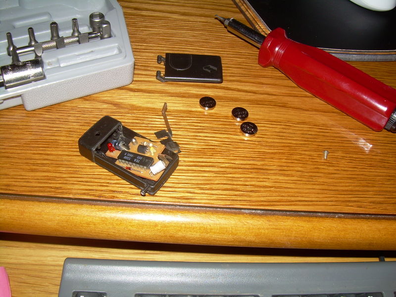

Bonsoir à tous ,
Avec l'ami Tronic, nous avons réparé mon plip via MSN parce qu'il ne fonctionnait plus :cry:
Alors, pour commencer, voici ce qu'il vous faut :
Un plip et des tournevis ;)
Ensuite, avec un cruciforme, il faut enlever le capot
Une fois votre vis enlevé, votre capot s'ouvre
Enlevez vos piles
Avec un tournevis plat, enlevez la petite vis derrière le condensateur. Elle fait environ 4-5 mm de long
Une fois cette petite vis enlevée, votre platine vient comme une grande ;)
Après, toujours avec le plat, rayez les 2 soudures de la grosse led blanche. Ne pas hésitez sur les rayures ;)
Le mieux étant de refaire ces soudures, mais si vous ne connaissez pas la technique ou si vous n'avez pas le matériel sous la main, grattez un peu la soudure afin de remplir la fissure qui s'est créée.
Après, si votre femme ou vos parents utilisent des limes à ongles gratantes, demandez leur autorisation d'en prendre une. Sur votre platine, il y a un contacteur en cuivre pour les piles utilisées votre lime pour bien le faire briller il y aura + de contacts après avec vos piles, si votre plip est très sale a l'intérieur comme le mien l'était je vous conseille de le nettoyer puis avec un coton tige SEC nettoyez doucement votre platine pour enlevez toutes la poussière sans oublier les 2 leds
Puis vient le remontage la fin est proche :D
voilà à quoi ressemble votre plip entièrement démonté :shock:
Une fois votre platine à l'intérieur il faut bien la mettre sinon bah ça va pas lol donc avec votre petit tournevis plat il faut remettre la vis qui es près du condo ;)
Une fois cette opération terminé il faut remettre le capot à sa place puis le petit bout en alu et vos piles ;)
Et voilà une fois réparé cela vous donne ça. Prenez un appareil photo numérique ou votre téléphone portable et appuyez sur le bouton de la télec pour voir ce qu'il se passe ;)
Faites vite, car ça dure pas longtemps...
voilà bonne bidouille

Cette bidouille est-elle valable pour les plip de phaseII?
alaiauge
Messages: 42
Âge: 74
Inscription: 13 Fév 2011, 20:17
Localisation: La Motte St-Jean (71)
Re: Restauration du Plip de R25 Phase 1
Messagepar Dark_Skyline » 21 Fév 2011, 20:21
Bien entendu, ça reste un petit circuit imprimé donc pas de soucis ;)
Il y a une petite vis et c'est parti :p
Pense à bien enlever les piles ;)

Messagepar alaiauge » 22 Fév 2011, 08:35
Comment tester la LED blanche seulement la mienne a l'air d'être HS
Alain
alaiauge
Messages: 42
Âge: 74
Messagepar Yanou » 22 Fév 2011, 08:45
alaiauge a écrit:Comment tester la LED blanche
Salut Alain,
Tu peux savoir si la led blanche s'allume à l'aide d'un appareil photo numérique.
Regarde ce que ça donne sur un plip de phase II
Messagepar alaiauge » 22 Fév 2011, 09:58
j'ais vérifié La mienne ne s'allume pas est-ce une LED particuliere?
