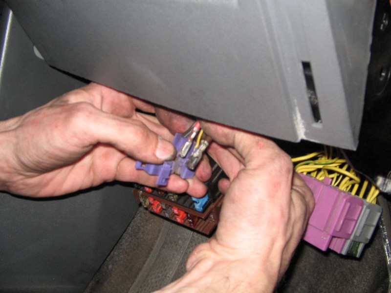

Messagepar Tronic » 23 Mar 2008, 20:11
Ah oui, c'est pas évident pour travailler à cet endroit.
Faut tout séparer les supports fusibles entre eux pour avoir de la place.
Regarde cette photo, y en a un qui a tout dépouillé! :lol:
