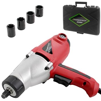

Clé plate + marteau :...clé a choc ! :mrgreen:

Il faut que tu maintiennes cette cloche et que tu débloques ce boulon avec... aux choix ?!
¹ - Outil à choc.
² - Fourreau & clé à pipe.
³ - Barre d'acier "format tube" pour loger la clé.
