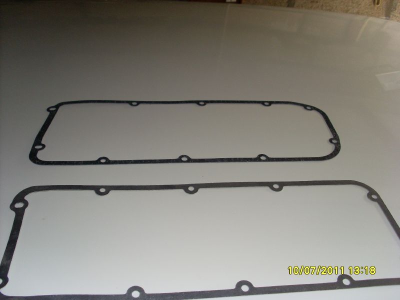

Et là surprise ce week-end je trouve deux joint de cache culbuteurs dans mon grenier tout neuf :sm11:

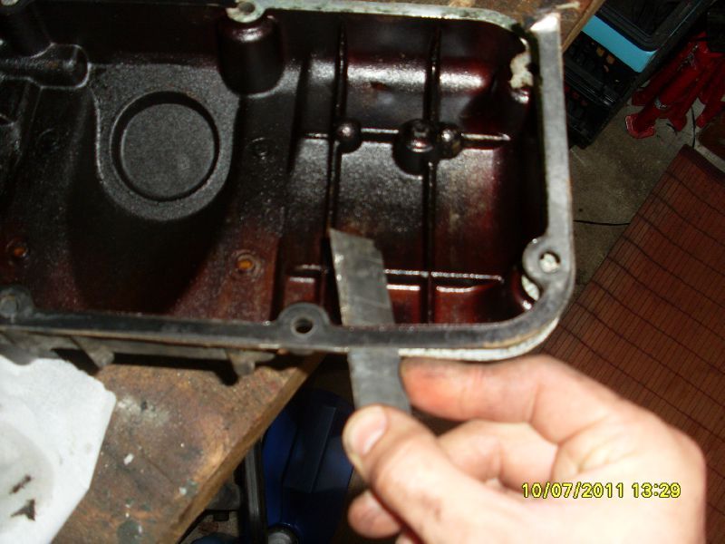

Donc c'est partie hop ont y va :D

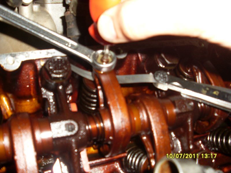

Les valeurs de réglage sont les suivantes moteur froid bien entendu
admission: 0.10mm
échappement: 0.25mm

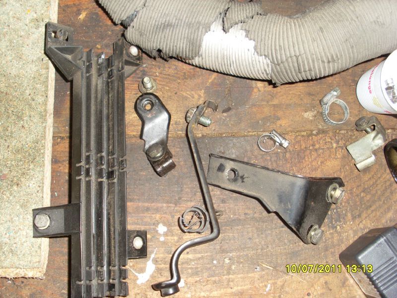

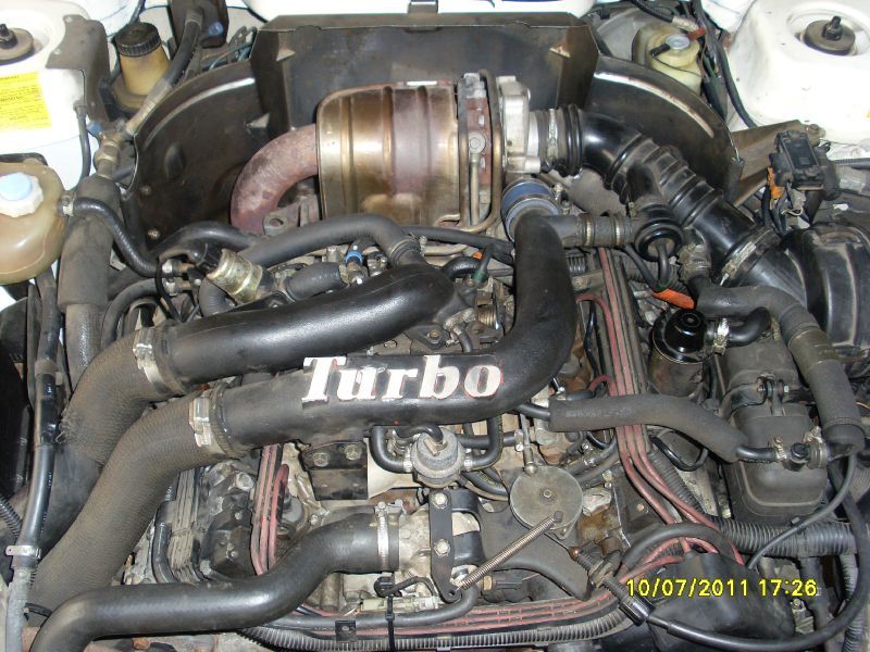

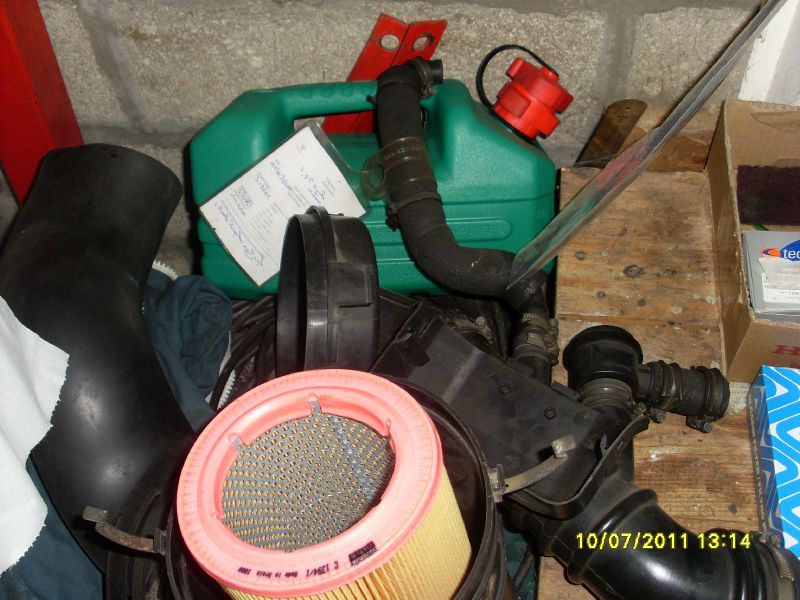

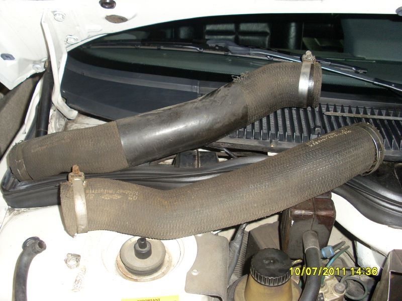

L'idéal est de faire des photos vues de prêt du moteur avant démontage comme ça au remontage si on à un doute c'est nickel.

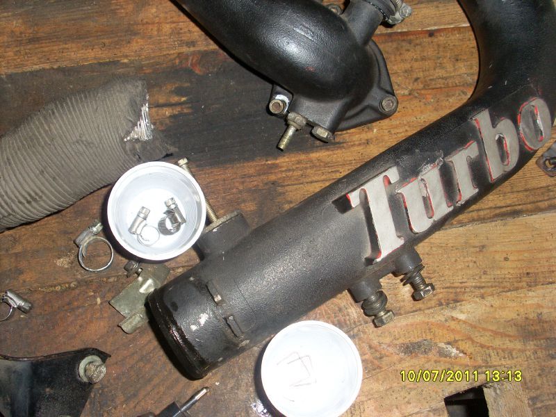

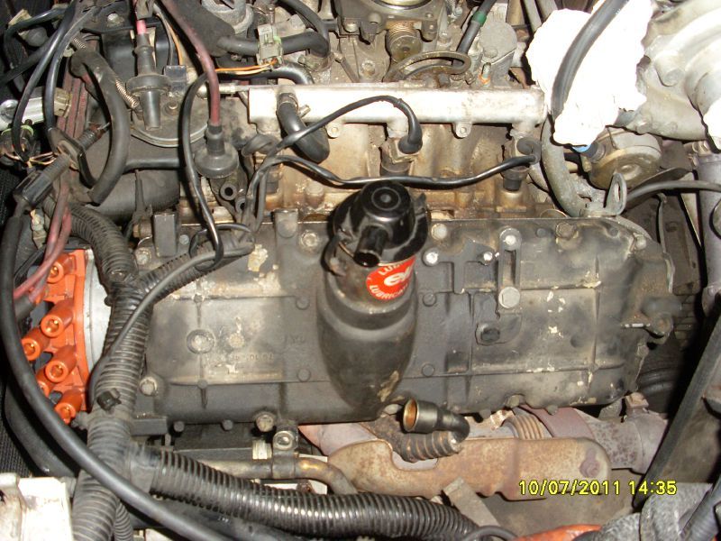

voilà les pièces à démonter :lol:
J'ai choisi de tourner le moteur par une roue avec la 5 °C
Hop c'est fini et la on entend un moteur beaucoup plus doux quel bonheur :D

Javais quand même relevé 0.25mm aux admissions et 0.40 aux échappements il était temps de les faire (180000km) :D
