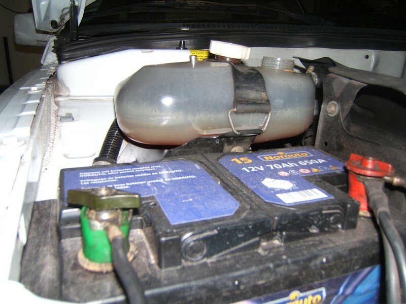

j'ai des traces grasses sur les paroies du bocal de liquide de refroidissement de la TXI.
je mets en cause soit le joint de culasse ou le support du filtre à huile qui pourrait être aussi en cause (tuyauteries d'eau sur le support).
quelqu'un a t-il déjà eu ce problème avec le support du filtre à huile ?

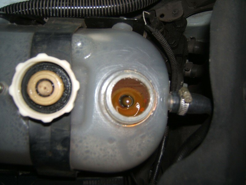

Messagepar boucun » 13 Déc 2006, 20:08
salut,
wouezza a écrit:Hello!!!
Dites-moi? On aurais pas le même probleme des fois?
non pour le moment ce n'est que des traces grasses sur les parois du bocal, celui est neuf donc bien blanc et en début de semaine je contôle les niveaux et le dessus du bocal est foncé alors qu'il était blanc avant, apparement c'est gras sur les parois mais le liquide semble normal.
voilà ce que cela donne.
quand au support du filtre à huile c'est un modèle en alu
