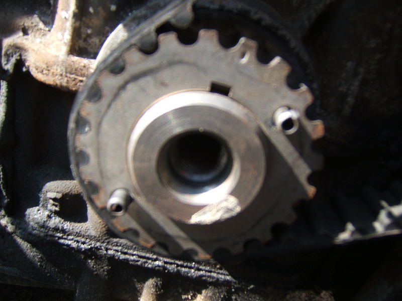

la un detail de la sortie du villo sans la damper . vous pouvez voir qu il y a aussi un repere a respecter sur cette courronne , la même chose qu au niveau du cache culbuteur.

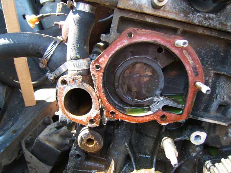

maintenant dévissez les tiges de la pompe:ATTENTION: il y a plusieurs tailles de tiges filetés , bien repérer ou cela va .
voilà ce qu'il vous attend! :lol:
pour nettoyer cela, no problèmes! Steph est plein d'astuces!

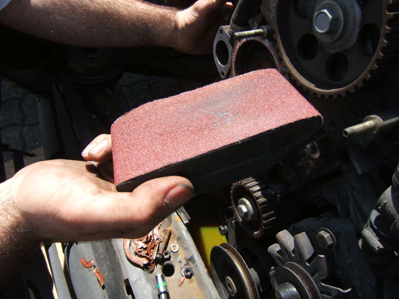

utilisez cela:un petit outils a main de carrossier pour poncer également le support vu que le bloc est en aluminium.
bien sûr avant de poncer , enlevez le plus gros du joint , avec un vieux tournevis plat ou un spatule, il ne faut pas qu'il reste de gros bout , il faut que cela soit uniforme.
