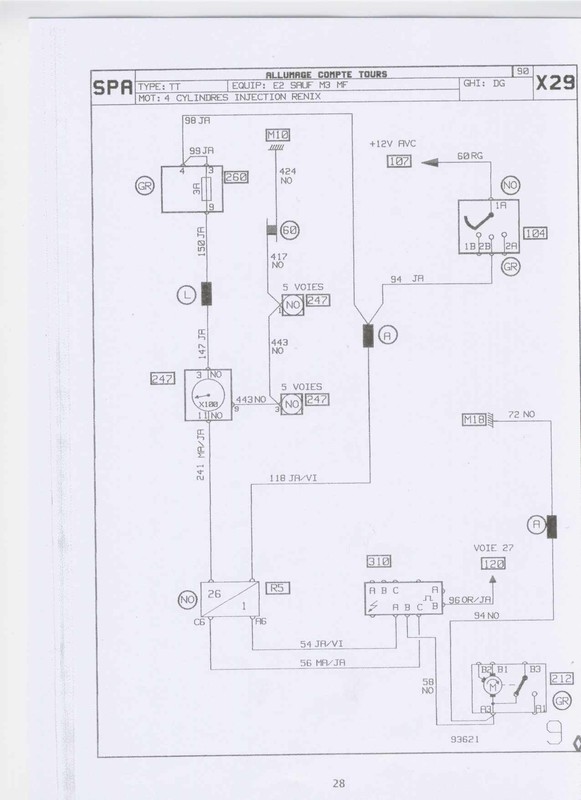

je suis pas sur que ce soit les memes sur essence et diesel ou 4 cyl et 6 cyl, je vous est mis deux shemas electriques qui viennent de chez Renault, le bouquin s'apelle: NT8055 Shemas electrique millésime 1990.
Je sais pas trop bien lire les shémas elec mais apparement le fil Ma/Ja n'est pas sur la même borne entre un 4 cyl et un 6 cyl mais bon je ne suis pas expert des shémas, qu'est-ce que vous en penser?
1er Shemas qui corespondrai a ma V6i
2eme Shemas pour un 4 Cyl
:?: :idea: :?:

C'est le voilet/marron qui va au compte-tours sur le bon schéma, à la borne B3.
La différence entre les 2 schémas, c'est pas au niveau moteur qu'il faut regarder, c'est au niveau équipement.
En V6i, tu as un équipement E4.
Le 2 schéma est réservé pour les équipement E1 et E2. Les connesteurs sont plus petits car il y a moins de fils.
Voilà pourquoi le fil du compte-tours n'est pas à la même borne. ;)

Bien une erreur sur le mr électronique. Effectivement il y a une différence entre les deux schémas électriques.
Faudrait démonter. ;)

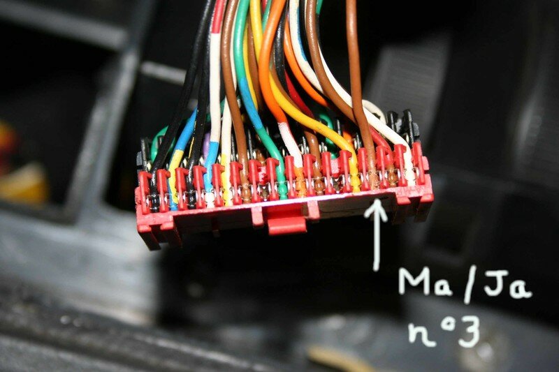

:sm9: salut a tous, je viens de démonter la bête, et j'ai un connecteur bleu a 2 rangée et un rouge et noir a 2 rangée également( voir 1ere photo). Le seul fil marron et jaune que j'ai trouvé est sur le connecteur rouge a l'emplacement n°3.J'ai essayer de le mettre en 5, mais ça change rien.ça fonctionne pas.
Photo du connecteur rouge et noir

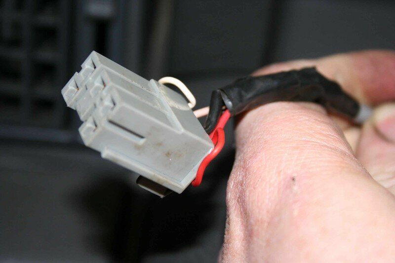

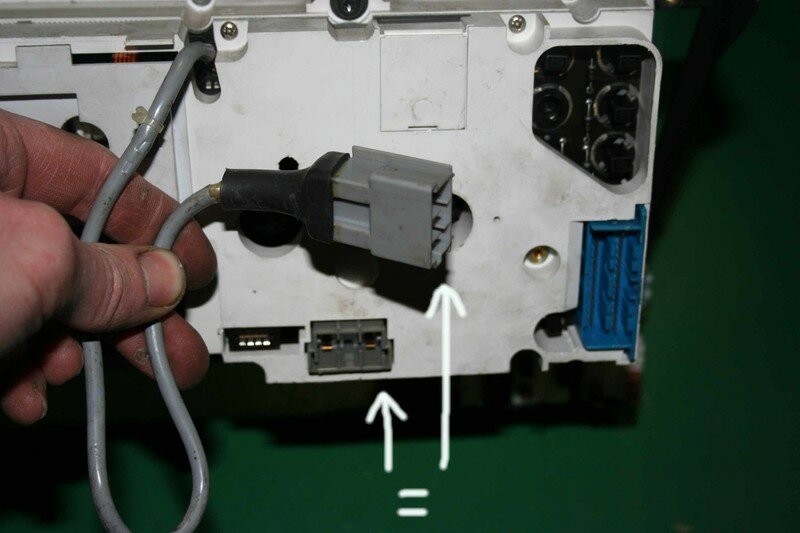

Je vous est mis 2 autres photos d'une prise que j'avais remarquer la derniere fois que j'avais démonter,(et oui c'est pas la premiere fois que je fous le nez là-dedans malheureusement! :cry: ) sur la 1 ere photo c'est celle qui vient du faisceau, apparement elle est pas d'origine, les fil on ete ressoudé
el la le bloc compteur avec 2 prises ou je peux mettre celle du faisceau

bonsoir la prise grise concerne le compteur de vitesse ou l'on branche
le capteur de la boîte vitesse 'si je me trompe pas ' moi j'ai le probleme de la vitesse compteur.et tjrs pas de solution!!

Messagepar Quetzal » 06 Nov 2007, 23:09
Je viens de vérifier sur le MR de 89, et sur le bornier rouge, j'ai le 5 en compte-tours. Comme ce que disait Tronic!
Tu as bien vérifié que le fusible n'étais pas grillé? Sinon, peut-être un problème de l'AEI! (Allumage Electronique Intégrale, c'est le boîtier qui a la bobiné d'allumage et les courbes de puissance)
Messagepar Tronic » 06 Nov 2007, 23:26
Vérifie que le jus passe bien de la cosse A de la bobine jusqu'au 3 du connecteur rouge.
Ensuite sur ton combiné, teste les pistes qui viennent du connecteur noir (comme celui qui se trouve à coté du gris sur la photo), mais coté compte-tours.
Tu devrais trouvé une connexion soit en 3, soit en 5 vers une piste de ce connecteur noir. ;)
est-ce que tu as une année de fabrication sur ton combiné?
Pour ton connecteur gris qui se trouve intégré, le mien n'a pas ça! ;)
