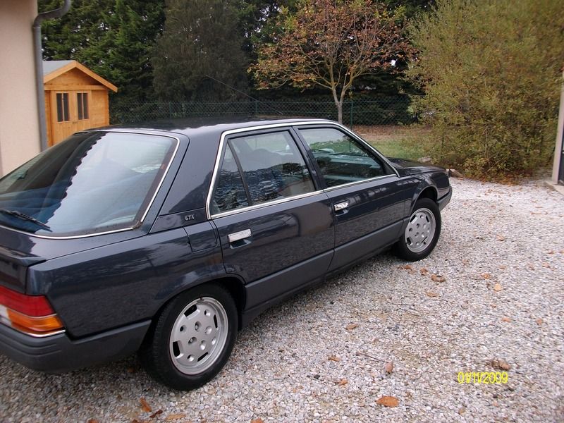

Tu pourrais nous montrer des photos de ce matériel?
Re: compteurs
Messagepar alpinestar2607 » 09 Jan 2011, 18:21
Je fais ça de suite !
Et voici une photo de ma 25

alpinestar2607 a écrit:Merci à toi pour confirmer ceci, d'ou le doute car c 'est une phase 2 et il y a bien les rouleaux kilomètre total et journaliers + l'affichage digital au centre. Le compte-tours va bien jusqu'à 7 000 tr/min. C'est le même que sur ma GTX alors doc????
Tu marques que c'est une phase 2 et pourtant la photo de la voiture est une phase 1.
Ne t'es-tu pas trompé ?
Cordialement 25txivan
Re: compteurs
Messagepar Yanou » 10 Jan 2011, 12:17
Salut Ivan,
Il a dit que c'était un compteur provenant d'une phase 2 :sm6:
Re: compteurs
Messagepar Tronic » 10 Jan 2011, 12:35
Le compteur qui est démonté provient d'une phase I mais il doit avoir sous la main une autre 25 en phase II sur laquelle un compteur de phase I est monté.
Au niveau des prises c'est les même, y a que quelques fils à inverser pour faire la modif.
Re: compteurs
Messagepar alpinestar2607 » 10 Jan 2011, 15:57
1000 excuses si je me suis mal expliqué.
La 25 en photos, c'est la mienne. Le compteur que j'ai trouvé provient d'une phase 2 ,enfin......le vendeur n'étant pas connaisseur du tout le pensait. Car sur la 1er tofs qu'il ma donner je pouvais y voir un commodo de ph 2 GTX avec le boutton au bout comme dit a tronic or, il m'a fait parvenir d'autres photos et c'est bien une phase 1 comme la mienne. Je pense qu'il avait monté le 1er commodo qui lui est passé sous la main.
