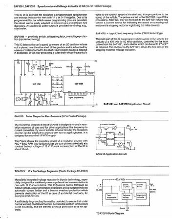

Salut didier, ça peut très bien être le CI dont parle Tronic ( SAF 1091) qui est une interface capteur a effet hall, ce n'est pas le CI qui gere la phase de test ni l'affichage..
Bien entendu, ça peut aussi venir d'ailleurs, notament des connecteurs ou du capteur, faut tester tout ça avant d'incriminer le CI. De toute manière, on ne le trouve plus à la vente ce CI, donc bloc a récupérer sur une autre voiture si c'est ça.

bonjour: de ce que je sais, sur le saf 1091, c'est que c'est lui qui sert de calculateur pour le compteur(les termes en français je ne saurais les traduire)donc, lors de la commande de teste, si le compteur réussi le passage, c'est que le ci est en bon état.
appres, il peut y avoir des mauvaises soudures, ou fils etirés suite a plusieur démontage en tirant dessus au niveau des doubles connecteurs bi colore.
pour ce qui est du saf1091, on le trouve encore, mais pas en france, et il a des équivalents saf1092, et un autre je me souviens plus.
au cas ou voilà le datasheet.
a+ didier
ps)je tiens la photo en plus haute résolution a dispo.
http://storage.canalblog.com/78/29/58542/33037663.pdf
