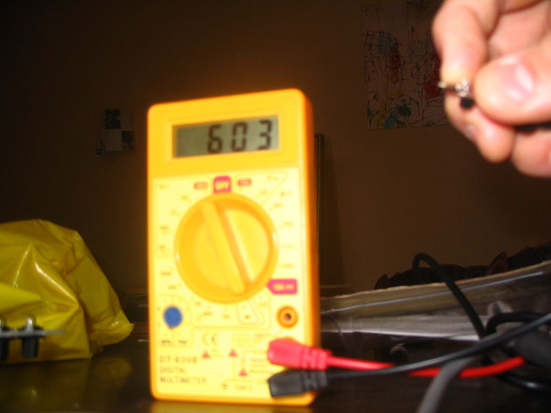

Et mesure du courant qui sort de la batterie, quand tout est arrêté lorsque la voiture est garée : il y a 150 mA qui sortent, au lieu des 30 à 40 mA attendus :
Alors une petite vérif pour confirmer que c'est bien pareil que ce qu'il y a eu sur l'autre TXI : une fois le connecteur rouge du tableau de bord déconnecté, re-mesure du courant qui sort de la batterie : on voit bien que ça revient à une valeur normale : 30 mA
Bingo, c'est bien la même chose.
Alors sans réfléchir, je fais chauffer la carte bleue, et j'achète 3 transistors C 337-40 à 40 centimes l'un. ;)
On change les 3 transistors incriminés, idem que l'an dernier : photo avec les 3 transistors neufs :
Une petite vérif que les 3 transistors sont bien HS (en fait que 2 sur 3 étaient naz, mais pas les 2 mêmes que l'an dernier - de toute façon autant changer les trois, pour ce que ça coûte...) : ici on voit que le courant passe entre les deux pattes extrêmes du transistor, ce qui n'est pas normal :
Et après ça, hop ! Tout remarche : le compte-tours est juste, et la batterie cesse de se décharger aussi vite.
