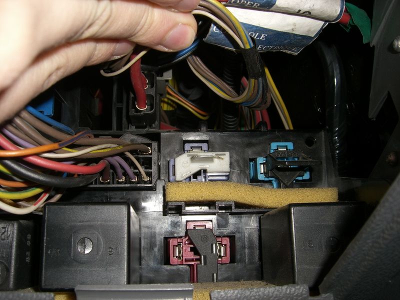

Pour ceux qui m'ont suivi, j'ai remplacé fin de semaine dernière mon câble de compteur sur ma turbo-D.
Mais voilà, j'ai un doute concernant les shunts présents, derrière la grille du haut parleur de synthèse vocale...
Je vous montre une photo de ma voiture, j'ai comme l'impression qu'il en manque un à droite sur la prise bleue!?
Merci à tous pour votre aide! :)

bonjour, suivant les modèles c'est un relai type 23, pareil pour le rouge

Vi, il te manque un élément sur la prise bleue. Voici une photo de ma turbo-D :

Ce que je ne me souviens plus c'est : Est-ce que c'est réellement un shunt ou simplement un cache :sm5:

Sur ma TD Méribel (phase 3), j'ai exactement la même chose que toi : pas de cache plastique dans la prise bleue à droite :

Par contre, sur ma TDX (phase 2), j'ai un relais à cet emplacement :

bonjour a tous cache pour ne pas mètre de relais a cet emplacement kiki 54

sur le shema electrique cet emplacement est reperé comme 237 relais de phare ou 324 relais de survitesse (arabie) ou 327 relais mini essence
Re: Schunt turbo-D phase 2
Messagepar JP39 » 23 Nov 2016, 11:17
en gros il sert a rien sur les turbo-D car pas d'obd ,le relais est present que sur les baccaras ,V6 TX etc voilà c'est sur le shema ;)
