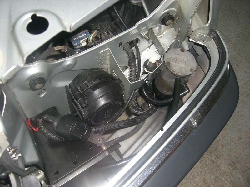

Salut Ivan,
Voici à quoi cela ressemble...
Le compresseur est le tube vertical en gris ;)

tu es vraiment sympa d'avoir tout démonté juste pour faire une photo :sm8: :sm8: je te remerci car là au moins je voie ou je mets les pieds enfin plutôt les mains :mrgreen:
