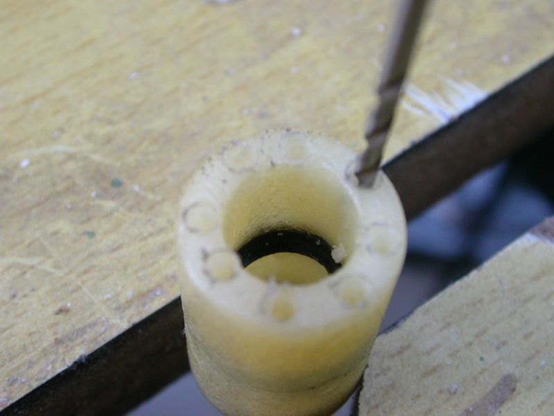

Après démontage de la sonde, prendre le flotteur et percer très petit en faisant attention de ne pas percer en travers et trop profond ,ce qui aura pour fonction de créer des espaces d'air que l'on va obturer par du silicone. Au remontage mettre Plutôt les perçages en bas comme cela l'air emprisonné ne pourra pas s'echapper dans le cas ou le silicone aurait des fuites
C'est une méthode perso, je pense qu'elle tient la route je verrais a la longue si le voyant s'enclenche au bon moment. Pour l'instant le voyant ne s'allume plus :sm2:

Bonsoir Roch66,
Tu as inventé ce procédé car le flotteur se trouvait toujours au fond malgré un nettoyage ?
Re: sonde lave-glace (flotteur)
Messagepar Roch66 » 23 Aoû 2011, 23:34
oui c'est une idée que j'ai eu ,que je trouve plus simple que de decouper 1tiers du flotteur;il suffit de l'alleger après chacun fait comme il veut ,car travaillant dans un garage automobile du polyestherene(je pense que cela s'ecrit comme cela ?)j'en trouve avec des densitée differente donc pour la matiere j'avais ce qu'il fallait ,mais j'aime bien mon idée ,elle m'est venu comme ça par logique;on verra a l'usage si l'alerte niveau bas fonctionne
