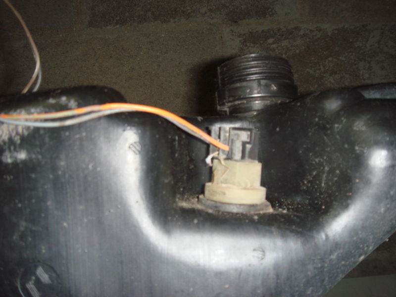

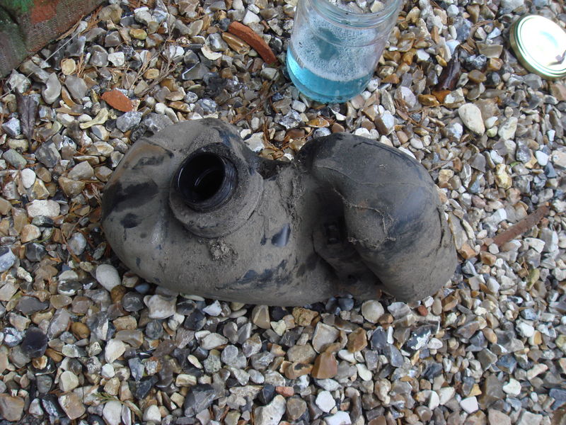

Hier après des mois de galère pompe a lave-glace qui marchait de temps en temps et le voyant service qui était tout le temps allumé, j'ai décidé de tout changé voici les photos
J'ai démonté la roue
Ensuite on débranche la cosse et on a juste a dévissé bien sûr faut maintenir le réservoir par le dessous
Ensuite le réservoir maintenu j'ai enlevé le fameux flotteur c'est lui qui laisse le voyant allumé car le flotteur ne flotte plus je sais plus mais il ya moyen de le réparé je l'avais vu sur le forum, ainsi que les cosse de la pompe et la durite
J'ai ensuite nettoyé le réservoir car il était vraiment sale
Voici le faisceaux malheureusement quand je l'ai démonté une cosse c'est cassé je pense que c'est pour Ça que ma pompe marchait une fois de temps en temps trop oxydé je pense
J'avais vu sur le forum que l'un d'entre vous l'avait réparé en le soudant, moi j'ai pas cherché j'ai tout changé :)
Ensuite direction la casse pour trouvé une pompe,un faisceaux et le flotteur ce que j'ai trouvé, j'ai nettoyé la pompe, le flotteur
Ensuite j'ai tout remonté
Et voilà tout remarche la pompe plus de voyant sans cesse allumé
