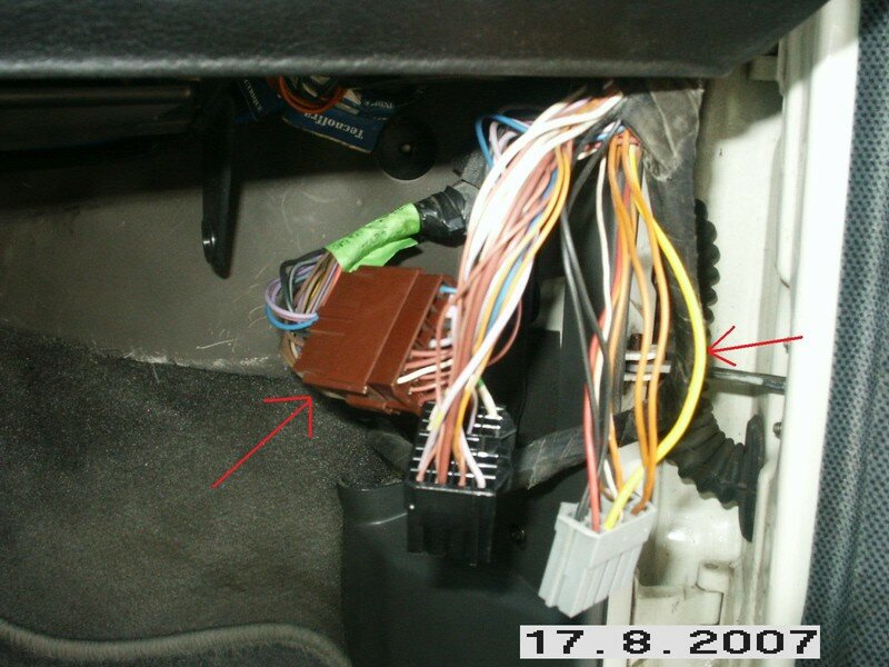

Il faut savoir qu'il faudra une alim +APC pour le boîtier impulsionnel, le mieux est de reprendre celle qui alimente l'inter de la vitre passager qui est coté chauffeur.
Donc sur les équipements E4, vous avez au moins le pare soleil passager éclairant et bien c'est la méme alimentation. Elle fait aussi le TOE même s'il n'y ai pas. Le faisceau lui y est. Et il passe par le pied de porte AVD, c'est pas bien ça hein :lol: .
Donc on dépose la boîte à gants et on déboite tous les connecteurs.
Le marron est celui qui va vers la porte. (pour celui-là il faudra sortir le côté mâle et femelle)
Le noir on le sort pour avoir de la place :lol:
Et le blanc c'est celui qui monte aux pare soleil et TOE.
On remarque le fil jaune qui est l'alim tant convoitée :lol:
On le dénude sur une partie.
On récupère 20cm d'un fil jaune de bonne section(mini 1,5mm²) avec une cosse femelle du faisceau de porte gauche que vous devez avoir sous la main.
Et on soude l'un sur l'autre
Une fois soudé et protégé, il faut clipser la cosse dans le connecteur. On choisi un emplacement libre des 2 cotés. J'ai pour ma part pris l'emplacement A1.
Voilà  l'alim arrive à l'entrée du faisceau de porte passager.

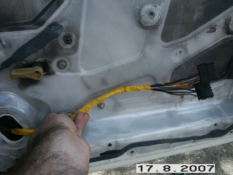

On sort tout le faisceau de la porte passager.
On va mettre maintenant le boîtier impulsionnel avec son faisceau.
On récupère donc la partie faisceau qui nous intérèsse et on laisse bien 50 à 60 cm de fil en sorti du connecteur du boîtier impul (il est bleu normalement).
Et on laisse aussi le maximum de longueur au fil d'alim du boîtier soit le fil jaune/vert borne A5. (perso je l'ai coupé presque au bord du connecteur marron qui est à la charnière de la porte, il est entouré sur la photo du faisceau plus haut)
On passe le fil jaune/vert dans la gaine de charnière de porte pour le mettre en place dans le connecteur marron (celui sous la boîte à gants)
On récupère une cosse mâle que l'on soude au fil jaune/vert et on le clipsse en A1 de connecteur marron mâle. En regard de celui déjà mis au connecteur marron femelle.

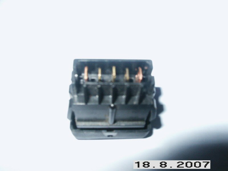

Vous allez vous servir d'un interrupteur 5voies (celui provenant de la commande chauffeur) donc il vous faudra un connecteur pour le brancher derrière ;)
Vous l'avez sur le faisceau de porte gauche que vous avez déjà utilisé.
Prenez le connecteur et laissez environ 30cm pour commencer.

Et maintenant vous n'avez plus qu'à faire des tests en suivant le schéma ci-dessous pour que les inter fonctionnent dans le bon sens (monté/descente) :lol:
Inversez l'ordre des bornes 5 et 1 des inter pour y arriver. Sachant que que les 2 fils marron qui viennent de l'inter passager de la commande chauffeur...c'est clair? :lol: sont branchés en voies 3 et 5 de l'interrupteur que vous aviez déjà.
Les 2 autres fils marron allaient au moteur de vitre.
En clair il faut que les inters soient montés en série.
Quand vous avez repéré un bon branchement vous n'avez plus qu'à souder tel que c'est.
Pensez à conserver une longueur de fil suffisant pour pouvoir brancher les inter une fois le panneau de porte en place. Mais aussi pour ne pas que la vitre en descendant viennent buter sur les fils.
