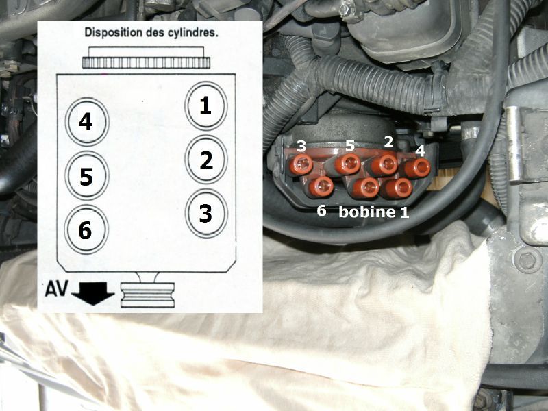

je viens de faire l'acquisition d'une V6 Baccara pour pièces.
celle-ci de démarre plus suis à un débranchement des fils de bougie à la tête d'allumage par l'ancien propriétaire qui les à mal remonter (Ordre de montage).
Merci si pouvez me donnez l'ordre de montage et si vous avais un lien qui pourrais me l'expliquer.
Encore merci pour votre information.
Cordialement Bruno :D

Tu dois avoir les marquages sur la tête d'allumeur,1,2,3,B,4,5,6.
Le B étant le fil venant de la bobine d'allumage.
Cylindre 1 côté boîte rangée gauche(conducteur) et cylindre 6 rangée droite côté distribution.

j'ais reprit tous les fils d'allumage et je me suis fier à leurs longueur et dont partis (face au véhicules) du cylindre gauche.
si possible un petit schéma ou une photo avec des notification dessus me serais super utiles.
Merci encore.
Bruno :D

Messagepar Maxime » 06 Avr 2013, 18:16
Je n'ai rien sous la main pour le moment.
Tu dois avoir le schéma sur la revue technique mais bon si tu n'as pas c'est balo.
Pour ne pas se tromper de numéro de cylindre,faut se mettre à la place conducteur.
Sur ta gauche c'est les cylindres 1, 2 et 3 et à droite cylindre 4, 5 et 6.
Le 1 et le 4 sont côté boîte.

Messagepar blackbirdm » 28 Mai 2013, 13:04
Re: branchement tête d'allumage
Messagepar ZANINI » 28 Mai 2013, 13:15
Bonjour Christian
Merci à toi mais trouver entre temps.
En effet fait l'acquisition d'une deuxième Baccara et dont reprit le montage de cette dernière.

Messagepar blackbirdm » 28 Mai 2013, 13:52
oui je me suis dit que tu l'avais trouver mais ça peu servir pour d'autre ;)
a mettre en post it......
Messagepar ZANINI » 28 Mai 2013, 15:43
Oui je confirme Christian ça peut servir à d'autres et montage photo super.
Il n'y a plus d'ambiguité pour un montage parfait. :D
