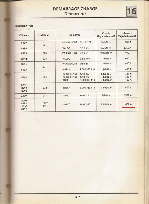

Messagepar eude emmanuel » 19 Fév 2009, 19:10
d après la doc Renault mr 249http://storage.canalblog.com/07/38/563232/36102540.jpg
les 600a comme je le precise ces pour le moteur et non pour le solenoide du demarreur

Messagepar Tronic » 19 Fév 2009, 19:52
Bah oui Manu, je suis d'accord avec toi, mais les 600 A, ils passent dans le gros fil qui est branché entre la batterie et le démarreur.
Mais ce petit relais n'actionne que le solénoïde.
C'est ensuite le solénoïde lui-même qui établit et coupe les 600 A consommés par le démarreur. ;)
Messagepar Mathieu » 20 Fév 2009, 08:23
600A c'est pignon bloqué donc c'est en gros jamais atteint non?
Messagepar eude emmanuel » 20 Fév 2009, 08:46
ben si on moment ou le solenoide entraine le pignon du moteur du demarreur ce lui si s engage sur le volant moteur a pour effet de bloquer legerement le demarreur un très cour instant du a la compression du moteur c'est juste a ce moment que tu as le pique d amperage
car le fonctionnement du demarreur se fait en 2 temps en premier c'est le solenoide qui et actionne sans que le moteur du demarreur tourne une fois que le pignon et engage sur le volant moteur et la il y a contact qui alimente le moteur du demarreur
