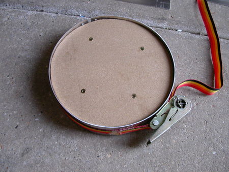

Messagepar Aristote » 29 Juil 2008, 19:05
Regarde pour le support en alu cette fois c'est assez simple :
J'ai oublié :oops: de prendre les photos du support moteur et des equerres sur le pourtour pour la fixation sur la voiture mais tout est fait en alu avec des rivets Pop, solide, durable, économique....
