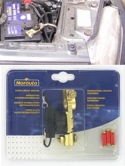

Il y a aussi ce system qui marche très bien je l'ai installé car j'utilise très très peu ma Baccara et la tension de la batterie en 3 semaine chuttait suffisement pour empecher un démarage, du coup j'ai installer ça :
Une fois que je n'ai plus besoin de la voiture j'ouvre le capot devisse un peu la molette et je suis tranquil 2 mois après RAS, la voiture démare au 1/4 de tour
ça vaut 15€.

Oui j'ai vu ce truc chez norauto.
Mais j'ai pris autre chose, un coupe batterie à gros interrupteur à tourner (15E) et une paire de câbles avec pinces de 25mm² + des cosses. Je vais couper les pinces et utiliser le câble pour dévier la masse vers la boîte à gant.
ça sera plus pratique et ça évitera au capot de trop faire bouger la calandre...
