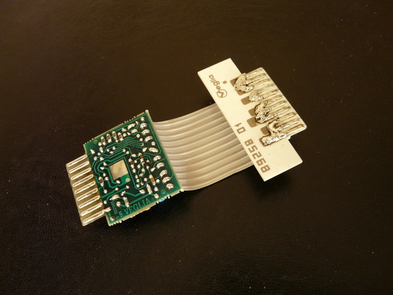

Sinon voici quelques photos des boîtiers, tout d'abord celui de la détection des filaments ! 8)
J'ai fait exprès de les mettre en 800 par 600 afin de bien voir les détails. ;)
Le problème avec les pistes, c'est que je ne sais pas dans quel sens les regarder, je veux simplement dire que les pistes ne sont pas numérotées, de ce fait difficile de savoir qu'elle est la voie 1 et la 11.

Yann a écrit:Le problème avec les pistes, c'est que je ne sais pas dans quel sens les regarder, je veux simplement dire que les pistes ne sont pas numérotées, de ce fait difficile de savoir qu'elle est la voie 1 et la 11.
Si t'y regarde de près, je suis sûr que tu vas trouver les n° que tu cherches sur les connecteurs, tu sais les machins noir ou se logent les cosses.
J'essaie de faire clair pour que tu me comprenne, cher ami... :lol: :lol: :lol:
T'as pas de bol avec ton machin de phase II, c'est du CMS (composant monté en surface), alors pour trouver la panne, faut y voir clair. De plus, si ça vient de la puce noire au milieu, tu vas être dans la mouise.
Faudrait démonter un boîtier de phase I, c'est peut-être pas du CMS. Dans ce cas, c'est plus facile pour le dépanner... :mrgreen:
