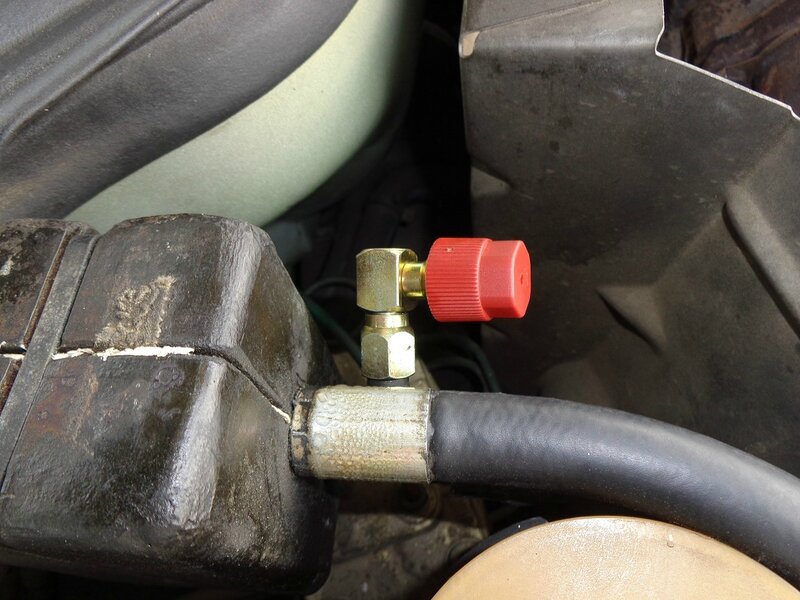

Salut a tous ,aujourd'hui
achat du kit conversion de la climatisation de R12 en r 134a 46,96 TTC chez auto distribution
changer et conversion climatisation 150 euros TTC a bisganos ,quel changement quand sa fonctionne la climatisation ,on respire

2 raccords R134a et un coup de charge avec un peu d'huile et ça repart.
