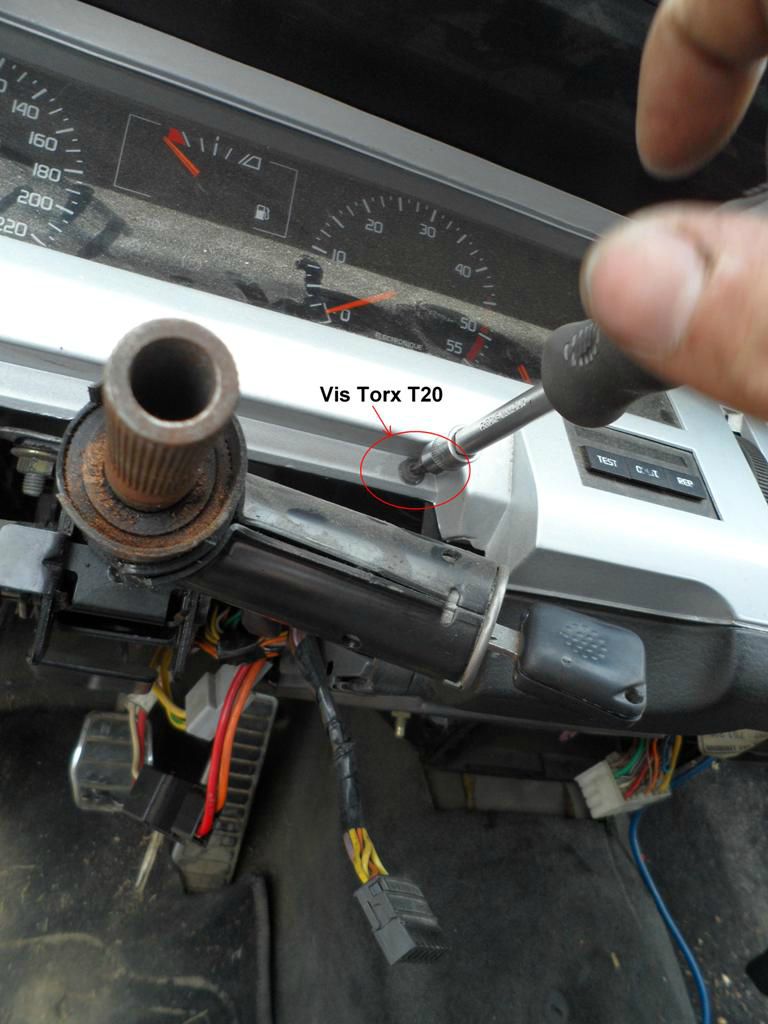

Re: Démonter la commande de ventilation
Messagepar baccaraboss » 11 Juin 2014, 08:33
bonjour
d'abord il faut enlever ceci
puis retire les vis la
ensuite enlever le bloc compteur pour arriver a ça
ensuite tu as deux qui maintient le bloc et puis tu l'enlever et débrancher la prise et les câbles
voilà bon courage
