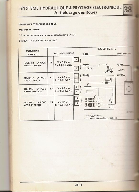

J'ai bien trouve les pattes numéroté de 1 à 35 a tester, mais dans ma RTA j'ai rien d'expliquer sur cette parti là!Tu serais pas me donne les numéros a contrôler? C'est marque que le système ABS est le même que sur les V6 et V6T

Messagepar eude emmanuel » 17 Mar 2009, 11:42

Ah nickel merci, moi j'ai pas du tout ses pages, elles sont innexistante lol!! J'ai teste par contre la borne 1 et 5, contact allume, et j'ai rien, je devrais avoir 12v!?
