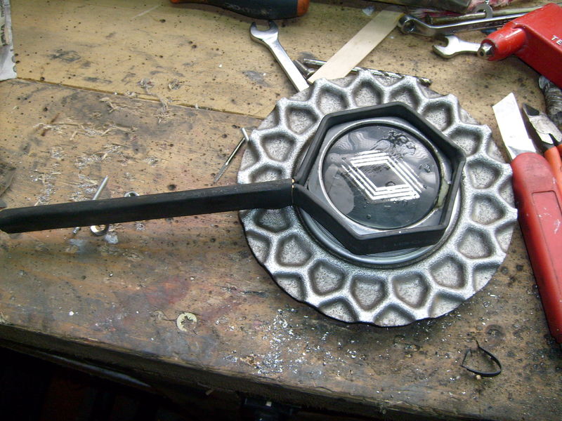

Messagepar eude emmanuel » 14 Nov 2009, 11:58
je sais pas pour vous mais pour enleve mes cache BBS je me servait d un serjoint alors j'ai decide de me fabrique une cle
tout d abort un bout de meplat que l on plie
après 2 solution soit on soude et ceux qui n ont pas de poste vis ou rivet
un bout de thermo pour pas abîme le cache
un coup de decapeur thermique plus un rivet
un bout de thermo sur le manche

Messagepar roadrunner-54 » 14 Nov 2009, 12:23
malin ! et ça peut servir a d autres membres cool de ta part de faire ce petit tuto :D

Messagepar Renault Man » 14 Nov 2009, 21:45
Nickel ce truc Emmanuel (Eude Emmanuel) !!!!! :D

Messagepar blackbirdm » 14 Nov 2009, 22:39
moi je n'en ais pas et c'est très utile se topic ,merci a toi ;) :sm2: :sm2:

Messagepar Tronic » 15 Nov 2009, 01:09
Merci Manu, je vais mettre ton topic dans le répertoire. :sm50:
C'est nickel l'ami. Merci à toi. :sm28:
