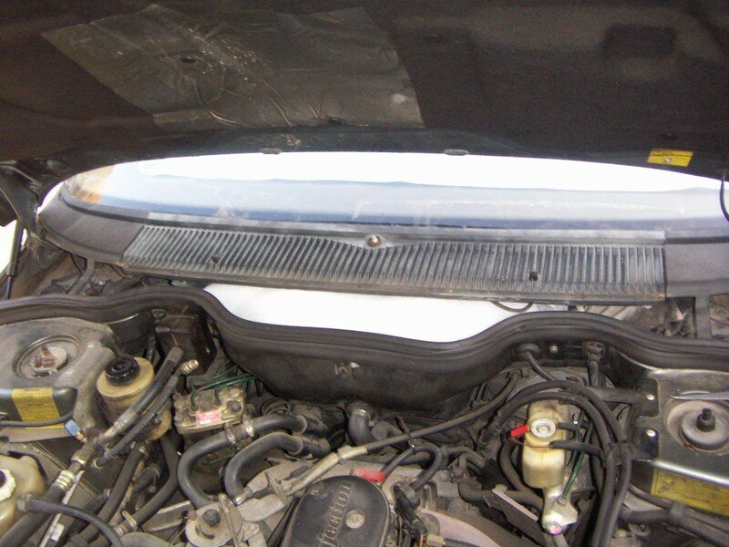

SAlut j'ai crée ce topic car j'en avais marre que lorsque je prends ma voiture et que je mets la ventillation d'avoir du sable des brindilles, des morceau de feuilles qui me volle a la figure, alors j'ai fait cette petite installation avec un filtre pour climatiseur, j'ai poser un gros morceau sur le bloc ventilation (pq ils ont mis le mécanisme d'essui glace si bas grrrr) et deux petit bous sour la grille d'aspiration que j'ai fixé a l'aide de petit fille de cuivre (n'ayant que ça sous la main lol) qu'en pensez-vous?

est-ce que ça tiendra bien la pluie?
Sinon c'est vrai que ça manque un filtre.

Messagepar RicouYalaire » 25 Juin 2007, 20:26
Il pleut jamais chez nous lol
Plus sérieusement c'est de la fibre syntetique lavable donc ça devrai tenir et puis si c mort je la remplace au pire lol
Messagepar Quetzal » 25 Juin 2007, 20:37
Salut!
Alors Louis, c'était lancé dans cette aventure, et il me semble qu'il s'est arraché quelques cheveux... Mais il n'est pas chauve encore, je pense qu'il peut y réflechir encore! :lol:
Sinon, à mon avis, l'idée du filtre est bien, mais sur la photo, il est mal placé. Il va prendre de la poussière et la moisissure va apparaitre au bout de quelques mois. Je sais que ce n'est pas évident et surtout pas du tout accessible! A réfléchir tous ensemble pour tourver une idée!
Faut faire un rack avec un filtre type grille, comme les filtre green.
Messagepar RicouYalaire » 25 Juin 2007, 20:42
Au départ je pensais le mettre sous les ventilo mais j'ai pas eu le courage de tout démonter car c un peu chi*** a remonter, mais le probleme de mettre sous les ventilos, c'est que tous les m***** s'acumulerai au fond donc pas top, ben je vous dirais si ça bouge avec le temps car le filtre est quand même proteger par le capot et la grille d'aspiration

Messagepar louis » 26 Juin 2007, 13:47
Quetzal a écrit:Salut!
salut :D
oui j'avais fait déjà cette modif , mais au bout d'un certain temps,
bonjour l'odeur de chat crever , le filtre et trop exposé a l'eau et avec les poussieres, j'ai crus mourir ,alors j'ai tout viré ,
l'ideal serait sur le volet mettre un filtre carton , mais avec ce P....N d'essuis glace rien ne passe :lol:
Messagepar RicouYalaire » 26 Juin 2007, 14:41
C clair que l'essuis glace n'aide pas, je verrai bien comment ce comporte le filtre ça tien une année ben c déjas ça de gangné sinon ben je mettrai mon casque de moto loool
Messagepar RicouYalaire » 29 Aoû 2007, 21:21
Après 2 mois et quelques pluies le filtre est toujours en bon état et pas d'odeur particulière, a voir dans quelques mois encore ;)

Messagepar cortesman » 29 Aoû 2007, 21:45
et mettre des mini filtres derriere les grilles d'aeration interieure ??

Messagepar RicouYalaire » 29 Aoû 2007, 21:49
ça le ferai aussi mais bon ça va vite s'accumuler derrière
Messagepar cortesman » 29 Aoû 2007, 21:52
RicouYalaire a écrit:ça le ferai aussi mais bon ça va vite s'accumuler derrière
oui aussi , mais bon ça prendra pas l'eau :D

Messagepar applincourt » 03 Oct 2007, 14:51
et si on mettait un filtre d'une autre serie de voiture entre le bloc ventilo et le bloc radiateur (pour les versions climatisation) :?: :idea:
