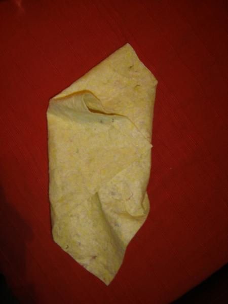

Le chiffon doux, qui permet d'essuyer le produit des lusteurs et polish, indispensable pour le GS27, Time 2000, abel auto, etc...
Prix = 3€
Lieu = supermaché, spécialiste auto
