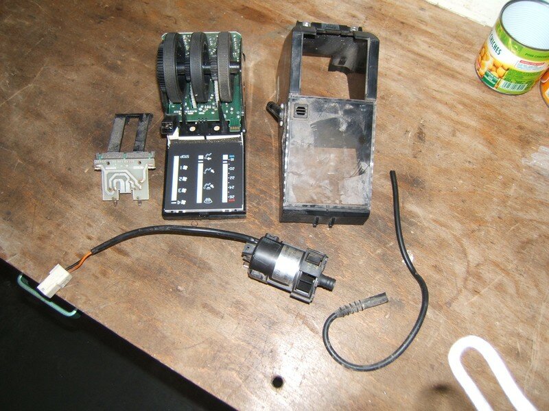

j'ai trouvé le coupable ensuite au niveau moteur : raccord du tuyau de dépression branché sur un Té sur le mastervac fendu.
voilà ce que cela donne
petit tour chez Renault et là !!! on peut avoir du tuyau mais plus les embouts !!!
petit tour à la casse où sur une 25 dépouillée j'ai récupéré un bout de tuyau et la commande du chauffage ainsi que le moteur de la sonde de température habitacle (remis en état à l'aide du topic de will03)
j'ai coupé le tuyau près de l'embout HS et j'ai rabouté l'embout de la
casse à l'aide d'un raccord de perfusion médical récupéré.
cela remarche nickel.

Messagepar louis » 11 Aoû 2006, 09:11
ta récupéré le petit moteur aussi a la casse :lol:
Messagepar boucun » 11 Aoû 2006, 17:00
salut louis,
oui j'ai récupéré le moteur et le boîtier de commande en même temps que le tuyau avec l'embout.
j'ai profité que le combiné d'instrument était parti, c'était facilement accessible.
c'est des pièces intéressantes à avoir d'avance au cas où.
à + boucun
