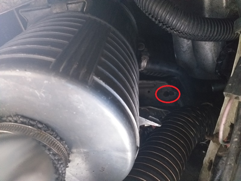

:idea: A S T U C E ~ I N F O : Si le câble de votre capot s'est cassé, le capot peut s'ouvrir de la manière suivante? :smg110:
a) Serrer le frein à main, puis lever l'avant du véhicule avec son cric et le placer sous des chandelles.
b) À l'aide d'une rallonge et d'une douille appropriée (au hasard y-a pas de lézard du 1O) :smg116: desserrer la vis ...
(photo ci-dessous avec la flèche rouge) assurant le maintien de la gâche de la traverse avant (côté conducteur).
c) Soulever le capot suffisamment pour pouvoir déclencher le cran de sécurité et ouvrir ainsi votre capot...

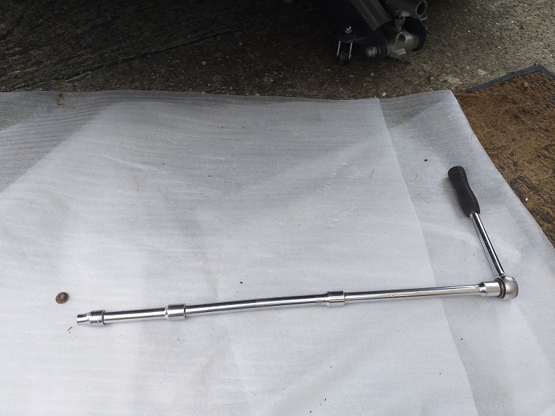

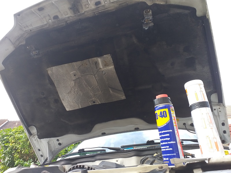

I - Déjà avant toute chose pour faire cette intervention qui est de passer sous un R25 pour déverrouiller/dévisser les deux écrous de 1O des deux attaches du capot... il vous faudra un très bon cric de préférence un cric 2.5T... la base du mécano bricolo (*) et surtout une très bonne chandelle... pour assurer de ne pas se pendre la montagne Twenty-five sur la caboche et finir dans le meilleur des cas à l'hosto ?
(*) Pour moi vous oubliez le cric noir de la R25 ... qui sert simplement à changer les roues de votre beau carrosse.
II - Votre mission, si vous l'acceptez sera de dévisser les deux écrous de 10 ... euh le plus embêtant celui qui se trouve du côté conducteur. (voir photo et son écrou)
III - Vous devriez alors confectionner une belle et très longue clé à rallonge avec une p'tite douille de 10.
IV - Puis passer à l'action, qui consiste à te dévisser les deux écrous..
V - Au bout de quelques minutes ... vous devriez arriver à ce résultat ?
VI - N'oubliez pas avant de remonter le tout .. d'asperger de WD-40 et euh :smg110: surtout de graisser abondamment les attaches des deux ressorts!
