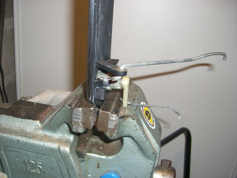

Il faut commencer par déposer le barillet. Il est fixé par une pièce en plastique qui le coince. Pour le déposer, il suffit de le coincer dans un étau et de tirer sur la poignée de porte
Comme le mien était cassé, le barillet est tombé en plusieurs morceau :lol:

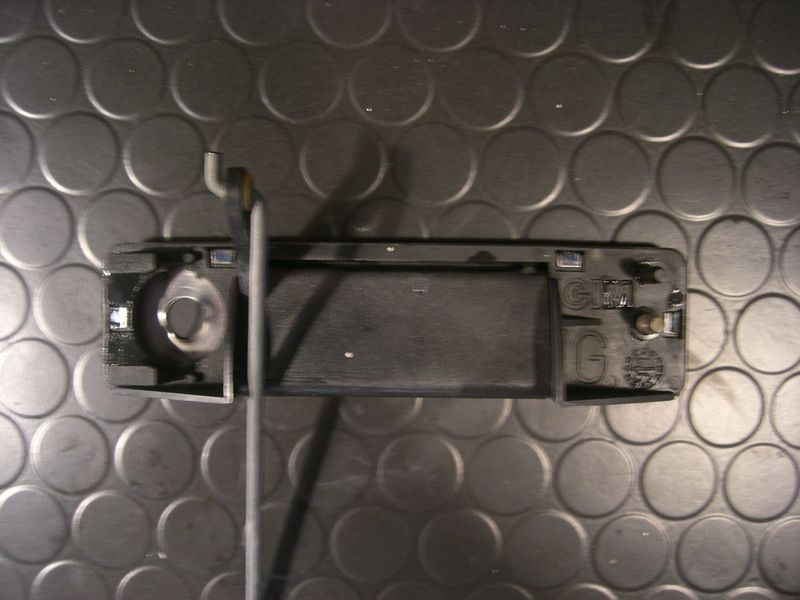

La poignée vue de dos

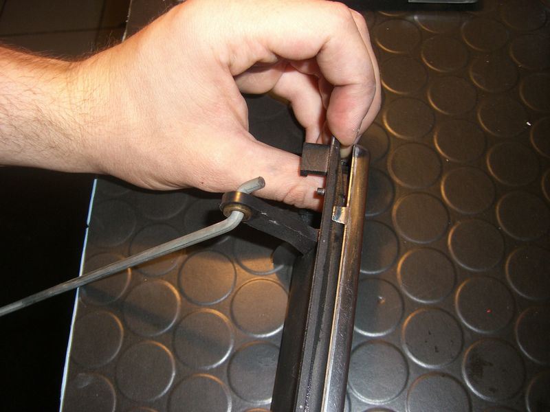

Pour ce faire, nous allons lever ces pattes à l'aide d'un tournevis. Il y en a 4.
Une fois que ces 4 pattes sont bien perpendiculaire à la poignée, nous allons appuyé sur le chrome du côté du barillet
Et sur la vis
Le chrome est séparé de la poignée ;)
En regardant cette photo, on constate que la partie mobile est clipsée sur la partie fixe de la poignée. Déclipsez le, cela facilitera le remontage du chrome.

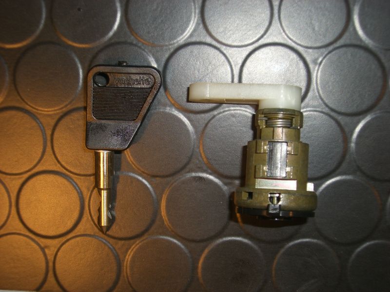

Je suis allé chez Renault commandé un barillet codé à ma clé d'origine. Il faut fournir une photocopie de la Carte Grise et la clé ronde.
Aucun problème pour refaire le barillet mais c'est sans délai. C'est à dire que je peux très bien le recevoir dans 2 jours ou dans 3 mois...
Je l'ai reçu quelques jours après la commande :D
Ils fournissent la clé avec le barillet ;)
Le prix :?: 80€ TTC ;)
