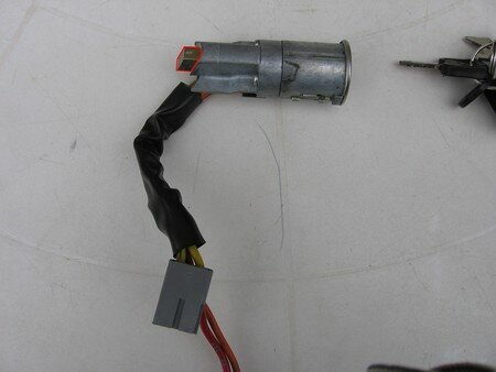

Comment fais le Neiman pour bloquer le volant???
Je ne vois pas par quel mécanisme, il peut accomplir ce blocage (je ne vais pas voler une voiture mais je veux juste comprendre car ce système à l'air très intelligent :shock: )
Comment savoir si le Neiman est encore bon? Lors du vandalisme, comme dit Tronic, ces bouffons ont tournés le volant à droite en espérant casser le Neiman. Mais il a resisté car il est neuf en plus (40 000 km, le Neiman avait été changé car il était impossible de tourner la clé :shock: ) et il a accompli son rôle.
Enfin, comment déposer le Neiman? Mac m'a expliqué qu'il fallait mettre la clé en position accesoires, puis enlevé la vis. J'essaye de faire rentrer les 2 ergots sous le Neiman, mais ça ne veux pas sortir. Ai-je oublié un détail ?
Voilà pour ces question, je suis très curieux de connaître les réponses :roll:

Pour avoir étudié la question de près et m'être retrouvé un bon paquet de fois au poste, je puis te renseigner quelque peu... lol :lol:
Lorsque la clé est hors du Neiman, la partie en rouge est sortie et bloque ainsi la direction:
Lorsque la clé est dans le Neiman et que celui-ci est débloqué, la partie entourée en rouge est rentrée et le volant peut tourner librement:
Tu comprendras comment ça marche quand tu auras réussi à le sortir :wink:
Pour cela, je te conseille d'appuyer sur les ergots (ou seulement sur le + gros, c'est + simple) PENDANT que tu tournes la clé pour la mettre sur la position accessoires (et non une fois la clé sur la position accessoires, car ainsi les ergots ne rentrent pas assez sinon pour permettre au Neiman de sortir).
Voilà, j'espère avoir été assez clair!

Pour être clair, c'est très clair et très compréhensible :shock:
Bravo Laurent pour ton explication :shock: , c'est très bien. Maintenant, j'ai compris pourquoi le volant ce bloque, très ingénieux le gars qui l'a fait :wink:
Merci encore pour ton explication
