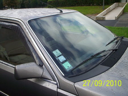

Voiçi les photos des joncs de pare-brise comme promis [/color] ;)

Messagepar Yanou » 27 Sep 2010, 12:57
Salut Ivan,
C'est beau quand c'est neuf hein :P

Les joncs neufs, c'est un peu le détail qui fait la différence sur une R25 ;)

[quote="machouse"]Les joncs neufs, c'est un peu le détail qui fait la différence sur une R25 ;)[/quote Bonjour c'est vrai que c'est beau Jan :D
et Ça fait un maximum de différence Machouse ;)
