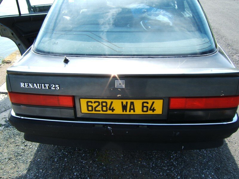

je voudrai condamner l essuie-glace arriere, est-ce quelqu un aurai une idee pour "rajouter" une piece par dessus la tige fileté,pour la cacher et rendre l endroit plus "propre"merci

Salut Bommart,
Pourquoi veux tu le cacher :?:
Il doit être précablé ;)
Y a juste à rajouter un balais d'essuis glace et c'est bon ;)
