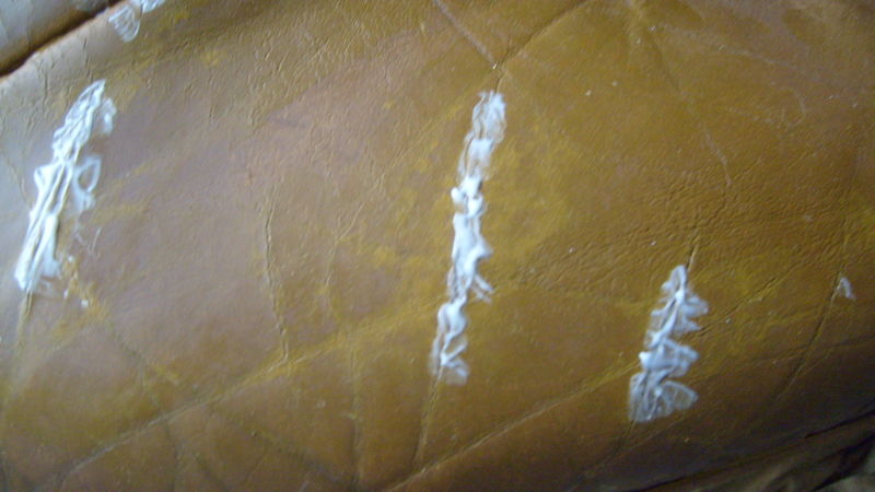

un peu bloque pour mes travaux a la maison alors je me suis mis a refaire mes 2 seige AV qui etait abîme après des annes de service
pour cela j'ai utilise la gamme des anciens ebeniste (nettoyant,primaire,teinte,fixateur,baeume )
en premier temps nettoyage des seige avec du nettoyant avant color (attention a faire que si on reteint après car ça decape )
après retouche du cuir abîmer avec le reboucheur cuir les erafleure ainsi les endroit ou le cuir et un peu raper
après un coup de primaire et application du colors pour cuir teinte havane
j'ai mis de couche de teinte si la teinte n et pas assez homogene il faut rajoute une couche
après application du fixateur 2 couche sechage et un coup de beaume couleur havanne
j en ai profiter pour verifier mon pack ergo j'ai teste les coussin et la commande comme j avait des fuite

Re: restoration seige en cuir
Messagepar blackbirdm » 07 Avr 2009, 13:17
bon boulot egalement car j'ai proceder de la même maniere et les memes produits ;) le seul truc que je trouve dommage c'est qu'il ne soit pas un plus foncer mais sa leur redonne bien une nouvelle jeunesse :sm50: et bon produit ;)
