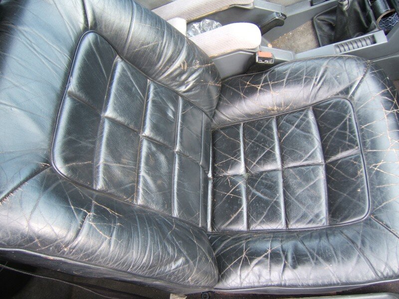

Messagepar bommart » 02 Fév 2008, 20:08
voilà le cuir il est abimé c'est surImage

Messagepar bommart » 08 Fév 2008, 15:09
donc j'ai passé un renovant pour cuir et je l ai fixé avec un pulerisateur ça donne ça et l on peut remettre une couche si l on veut Image
