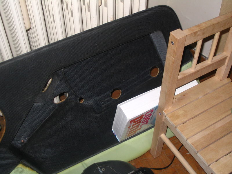

Déjà on enlève le skaï sans arracher la mousse avec un sèche cheveu et une lame fine :
Une fois le skaï enlevé, il faut recoller le tissu.
Moi j'ai pris de la colle néoprène Pattex en gel, disponible en pot, et qui résiste aux hautes températures (au moins 130°C). Ça s'étalle avec une spatule, soyez régulier sinon ça imprègne le tissu et là ça fait moche : faut pas trop en mettre.
Pour éviter les plis, une des méthodes possibles c'est aussi de mettre au préalable une fine couche de colle pour moquette acoustique : ça rend le tissu un peu plus rigide.
Puis après tout le deal, c'est d'arriver à coller ce p***** de tissu qui est hyper tendu sans qu'il se décolle avant que la colle néoprène soit sèche (comptez 24 heures...).
Voici plusieurs méthodes :
- La méthode littéraire :D
OU :
- Une autre méthode, bien plus intéressante à mon avis : j'ai fabriqué des moules en plâtre pour reproduire la forme de la garniture de portière : c'est hyper simple à faire, et là au moins ça appuie bien sur le tissu le temps qu'il sèche :
Voilà le résultat après séchage :

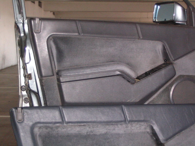

Puis découpage du skaï :
Puis collage avec deux calles pour le marquer là où il y a les rainures d'origine :
Et le résultat :
L'ancienne garniture est toujours en place, la nouvelle est en-dessous :
Voilà voilà.
ça peut sans doute être encore un poil amélioré, en prenant un skaï un peu plus rigide que celui que j'ai.
