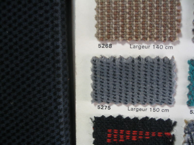

Comme tout le monde, j'ai les contreportes en skaï qui se fissurent, et le tissu qui se décolle.
J'ai trouvé chez un sellier un catalogue de tissus d'origine, pour remplacer cette :sm14: de tissu qui se décolle.
J'ai retrouvé le tissu d'origine "velours graphique", présent sur les TXI, V6 et TDX avec intérieur tissu, et sur toutes les R25 avec cuir noir (sauf erreur).
Quelques photos, à côté de l'accoudoir de ma TXI pour pouvoir comparer (en fait c'est le tissu des sièges qui est dispo, il a la même teinte que celui des portières et accoudoirs, mais des carreaux un chouïa plus gros ; mais on va pas se plaindre) :
A priori cela coûterait 60€ le mètre, si le fournisseur (ROBY) en a encore. Le gars doit me rappeler pour me dire ça.
Après, ils ont aussi toutes sortes de skaï, ce qui pourrait permettre de refaire à l'identique la garniture de portière. Génial non ? :D
Sinon j'en ai trouvé quelques-uns approchant fortement : 2 chez Renault, le dernier chez Citroën : (au cas où le précédent ne serait pas dispo)
Le tissu Citroën :

ça c'est le bon plan. Par contre 60 euros le mètre...mais combien en largeur?

Bah 1m50 apparement !

il faut que je consulte un opticien oui, j'ai pas fait gaffe sur les photos... :?

Bon a priori il n'y a que du 5275 qui existe encore au catalogue. Les autres sont épuisés.
Je vais peut-être en commander et faire un essai pour voir ce que ça donne...
Sinon il semblerait que sur certains forums ils aient réussi à s'entendre pour une refabrication de tissu : le vendeur m'a parlé d'un forum pour les 205 GTI qui a trouvé suffisamment de personnes intéressées pour que ce soit intéressant.
À suivre !

j'ai contacté Roby mais ils ne vendent pas aux particulier, tu passes par quel vendeur ? Merci pour ton aide

En fait j'ai l'impression que tous les selliers travaillent avec Roby, donc va voir n'importe lequel.
Mais c'est vrai que de mon côté je n'ai plus trop cherché dans cette direction (cf. mon autre post avec la moquette acoustique)...
