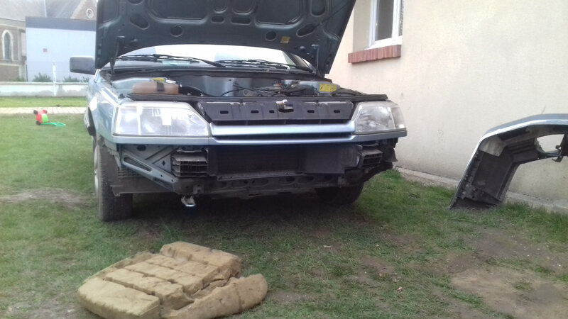

Tutoriel du passage de simple en double optique réalisé par Nono
on commence d'abord par le rhabillage du pare-choc
(en raison du positionnement différent des clignotants, il faut changer le pare-choc)

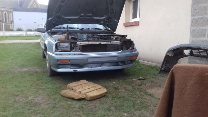

puis, on commence par enlever le vieux pare-choc
on va chercher les vis derrière le filtre à air
et les deux autres sous le bac à batterie
puis on vire les deux vis en-dessous des antibrouillards

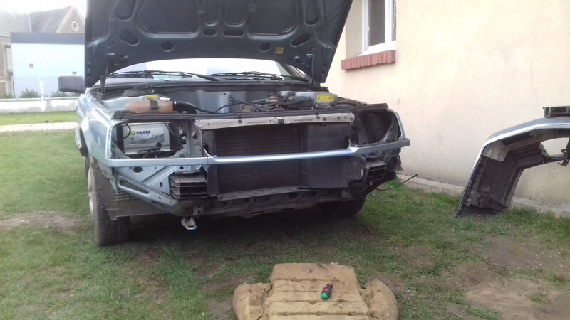

puis on retire le PC
puis on retire la calandre
les deux phares
on retire les vis du dessus
on remonte le nouveau PC
les nouveaux phares
on remet les vis
et la calandre
et voilà plus que la plaque d'immatriculation
