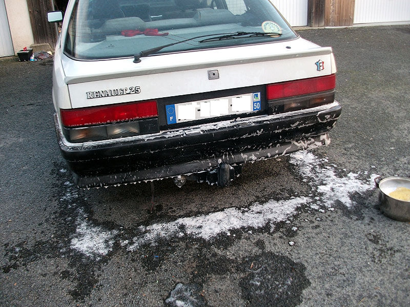

Aujourd'hui, je me suis lancé dans la rénovation de mes pares chocs.
Outils utilisés : 2 bombes peinture Pierre de fusil, mastic, durcisseur, une bombe apprêt mastic.
C'était juste, heureusement que je ne me suis pas planté. Deux bombes seraient mieux par sécurité.
Pares chocs avant et arrière avant rénovation:
Pares choc avant et arrière lavé (eau et produit vaisselle) :
Protection:
Ponçage et mastic:
Application apprêt mactic (je n'ai pas poncé comme conseillé car il était bien appliqué)
1ère couche de peinture:
2ème couche de peinture:
Voili voilà, je suis assez content du résultat et merci pour l'aide que j'ai eu sur le site.

C'est très fortement conseillé de poncer l'apprêt pour que la peinture accroche bien sinon ça risque de partir quand tu vas la laver au karcher.
Mais enfin, ça leur redonne un coup de jeune. ;)

franchement bien, c'est courageux de le faire et tu as bien proteger ta caisse
petite reflection, pas mechante ce n'est pas mon genre, mais je suis maniaque :D
tu aurais du demonté le parchechoc completement, ce n'est pas difficile car la tu as repeint la partie visible, lors d'un demontage on verra une cote de peinture
et pour travailler c'est mieux que de ce mettre à 4 pattes
je pense que cela aurait été plus facile de terminé tes mastics, la on voit qu'il manque une couche ou deux, bien finit avec l'apprêt cela aurait été top
mais bon je suis peut-être trop maniaque et comme dit Tronic, le principal est que cela te plaise
bonne iniative en tout cas
