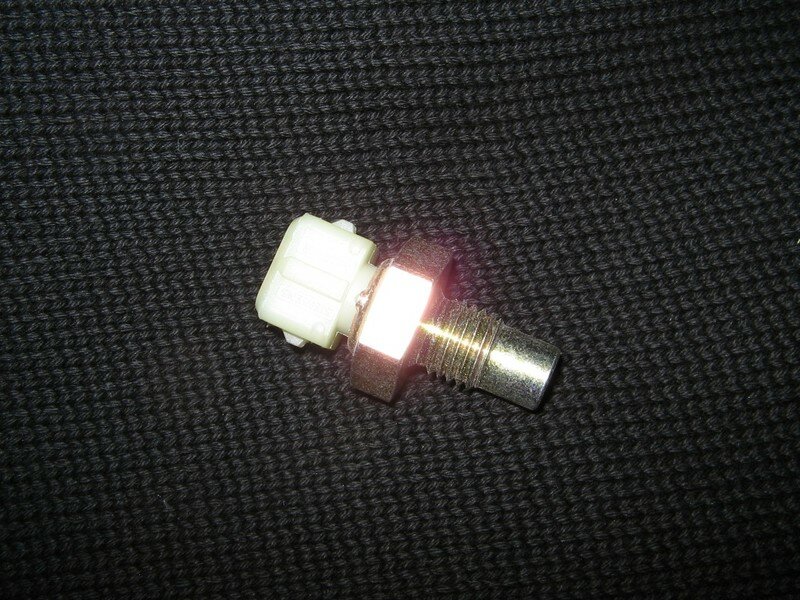

Salut, fais gaffe tu as plusieurs sondes de température d'eau!
Tu as le thermocontact qui déclenche le ventilo (sur le radiateur), la sonde avec deux fils qui donne l'info au TdB et enfin celle qui sert à l'injection et qui est certainement coupable de ton problème de ralenti. Elle est fixée avec un écrou et est branchée avec un connecteur à deux fiches normalement.

Messagepar La durit » 27 Nov 2006, 17:59
Oui oui, il y a bien 3 sondes et un thermostat d'eau (appelé couramment calorstat)!
C'est comme ça sur les 4 cylindres mais si les ventilos déclenchent alors que l'aiguille au TdB reste en bas, c'est certainement que c'est la même configuration sur les V6 :wink:
Pour info, la sonde dont nous parlons pour résoudre le problème de ralenti de Silicium ressemble à ça:
Sa caractéristique est d'avoir un connecteur rectangulaire.
A+ :wink:
